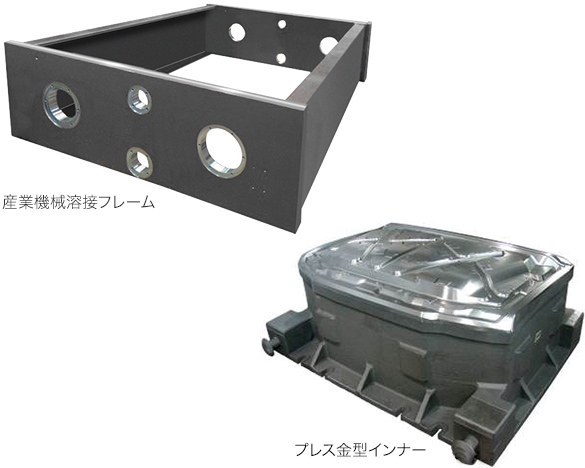

産業機械・輸送機械の部品加工をはじめ、設置のしやすい省スペース性能を活かし、多様な加工現場に導入されています。

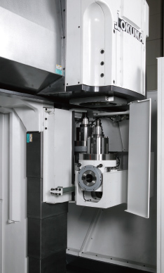

2ステーションAACを右コラム袖に配置し機械幅を最小に

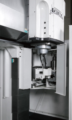

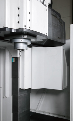

省スペースAAC装置(自動主軸ヘッド交換)
自動着脱・ATC可能な主軸ヘッドにより、多面加工が全自動で行えます。右コラム袖に取り付けたAAC装置により、エクステンションヘッドと90°アンギュラヘッドの自動交換が行えます。
| ● | AAC時間 | 36秒 | (機械サイズ:25×40 実測値) |

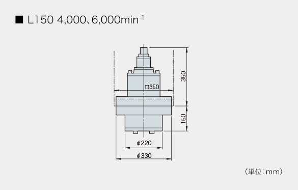

エクステンションヘッド
| ● | 加工能力 | 710cm3/min (主軸軸受内径:ø100 L150) ø160mm 正面フライス 8枚刃 |
| ● | 切削速度 | 221m/min |
| ● | 切込×切削幅 | 5×112mm |
| ● | 送り | 1,267mm/min(0.36mm/刃) |
| ● | Z軸突き出し | 800mm |

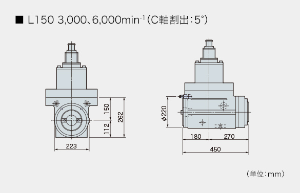

90°アンギュラヘッド
| ● | 加工能力 | 600cm3/min (主軸軸受内径:ø100 L150) ø160mm 正面フライス 8枚刃 |
| ● | 送り | 1,071mm/min(0.30mm/刃) |
