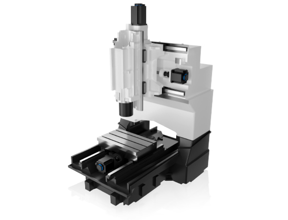

“温度変化を受け入れる” 独自の考え方
一般的な工場環境で高精度を実現
サーモフレンドリーコンセプトは、“温度変化を受け入れる”という独自の考え方により、お客様が特別な対策を施すことなく、一般的な工場環境で高精度を実現します。
高精度・高生産と脱炭素・省エネの両立
高精度
抜群の寸法安定性が高精度部品の安定加工と長時間安定稼働を実現
MB-V Ⅱシリーズでは、さらにサーモフレンドリーコンセプトを進化させ、寸法安定性が向上しました。機械の構造設計をさらに進化させ、一般的な工場の環境下でMB-46V Ⅱでは経時加工寸法変化を8μm(従来機)から5μmと38%(従来機比)向上し、これまでよりも安定した高精度を維持します。室温を一定に保つ恒温室を必要としないため、工場設備費用や消費電力が大幅に削減できます。
