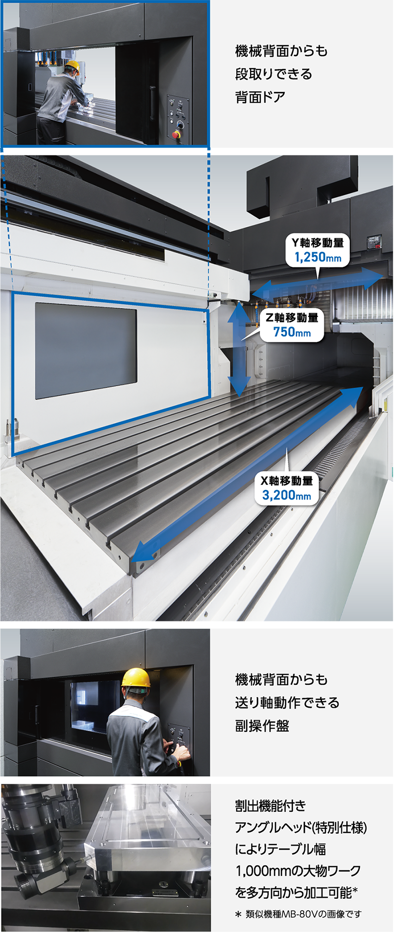

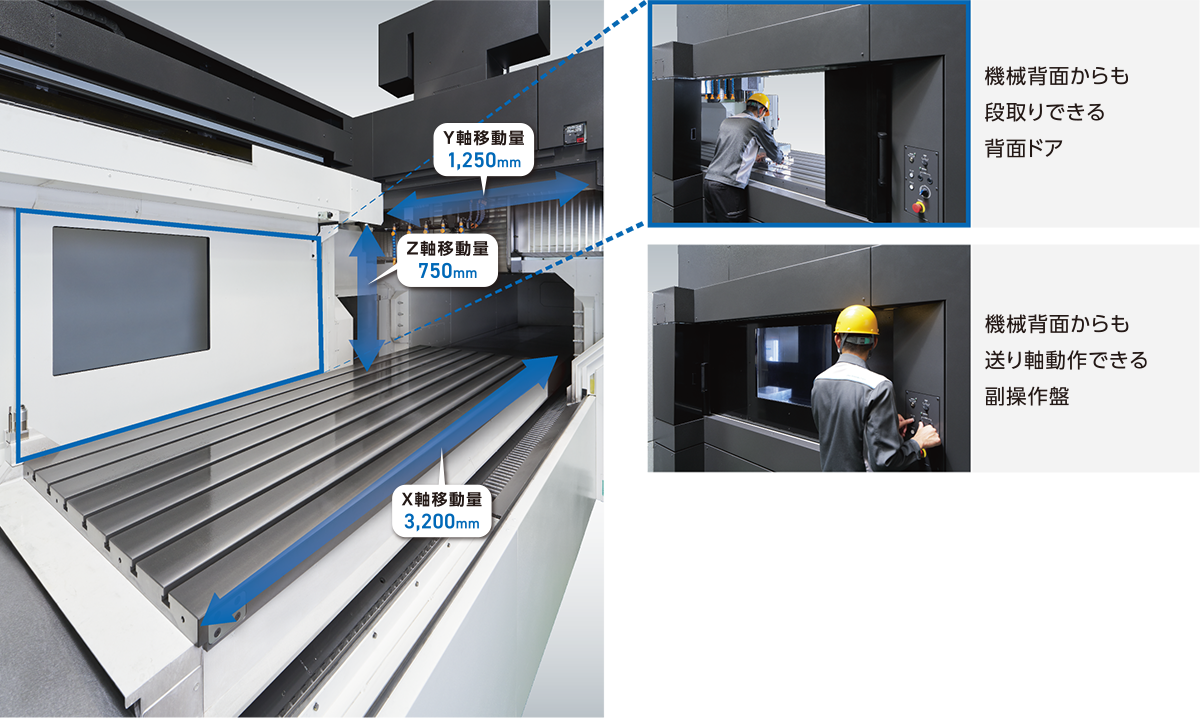

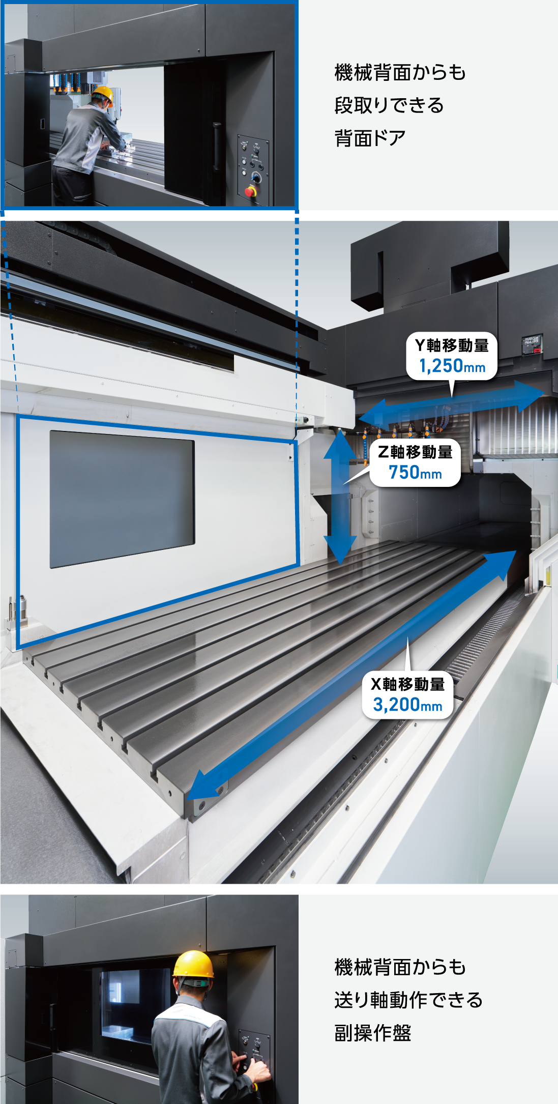

大物部品加工に最適な広い加工領域と段取り作業に配慮した機械構造
MB-100Vは高剛性な門形構造を採用し、大物部品加工の負担を軽減するとともに、省スペース設計で強力・高精度加工を実現する立形マシニングセンタです。大物部品の段取り作業に配慮した機械構造と、多面加工に対応するソリューション、大きなストロークを備え、作業者の負担を最小限に抑えます。

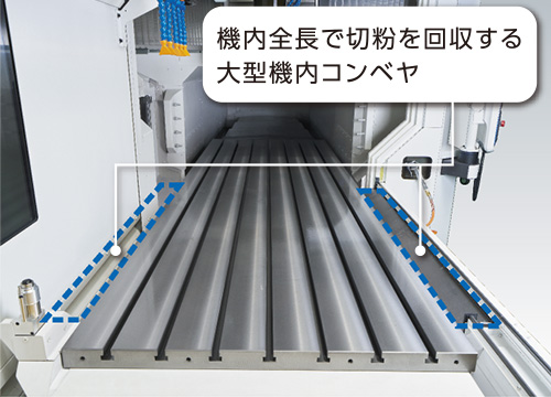

スムーズな切粉処理で長時間の安定稼働を実現
大量に発生する切粉をスムーズに排出し、加工が止まる要因となる切粉トラブルを徹底的に排除します。

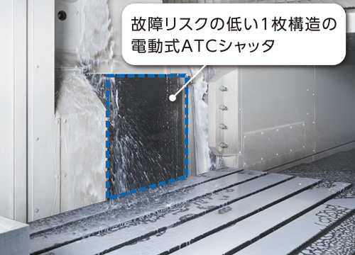

切粉を堆積させない垂直面カバー構造と幅広のヒンジ式機内コンベヤで大量の切粉もスムーズに排出

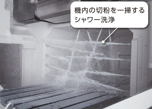

加工室外にATCアーム、カムボックスを設置し、カバー付近を効果的に洗浄することで故障リスクを低減
ワーク、テーブル上の切粉を一掃するクロ
スレール下取付シャワー洗浄(特別仕様)*
* 類似機種MB-80Vの画像です

項目単位MB-100V
テーブルサイズmm3,000×1,000
主軸回転速度min-115,000/12,000
工具収納本数本32
主電動機kW26/18.5(10分/連続)、33/26(10分/連続)
機械の大きさ (W×D×H)mm8,995×3,095×3,500
