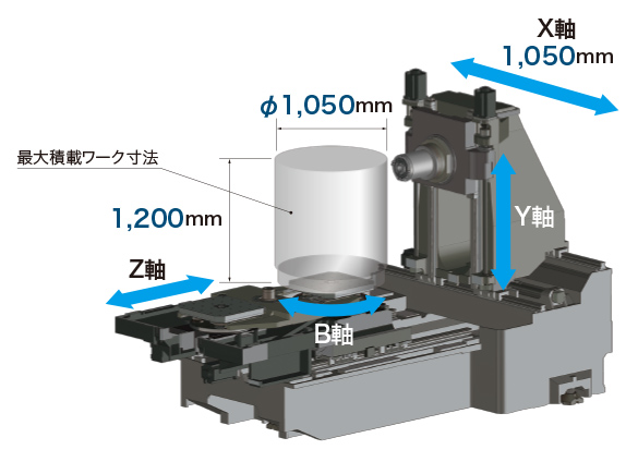

大物ワークの加工に最適なストローク
加工範囲拡大で面積生産性アップ
加工エリア
X軸移動量:1,050mm(従来機よりアップ)
Y軸移動量:900mm
Z軸移動量:1,000mm
最大積載ワーク寸法
ø1,050×1,200mm※1、※2(従来機よりアップ)
※1:標準2面APC仕様のみ
※2:パレット上面より高さ120mmまでは、最大ワーク径は ø1,000mmとなります。
最大工具長
630mm※3(特別仕様)(従来機よりアップ)
※3:チェーンマガジン式のみ

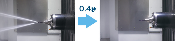

  • 主軸内クーラント吸引
    工具や主軸内の残留クーラントを0.4秒※1で一発除去(ドリル工具による実績値)。
    主軸内クーラント吸引により、残留クーラントを取り除くためのエアブロー(最低15秒間)が不要となり、工具交換時間の短縮を実現します。

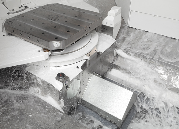

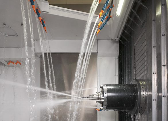

稼働時間の最大化を実現する切粉処理
加工室内のシンプルなカバーリングと強化したクーラント洗浄で効率よく切粉を排出し、長時間加工が可能
Z軸移動カバーの1枚化、凹凸の少ないXY軸テレスコカバーにより切粉の引掛りを抑制します。
また、クーラントを使用しないドライ加工では、加工室内下部だけのクーラント洗浄に切替えが可能です。
切粉の堆積しやすいポイントを強化した機内洗浄で的確に切粉を一掃して長時間加工を実現します。
切粉を堆積させない切粉排出と加工室内構造
機内洗浄クーラント 450L/min(従来機比 18%向上)
加工室内下部の洗浄を強化し、大流量のクーラントとヒンジ式コンベヤで堆積する切粉をスムーズに機外へ排出
加工室内上部からはシャワー洗浄装置(特別仕様)やX・Y軸テレスコカバー上部からのクーラントにより切粉の堆積を抑制

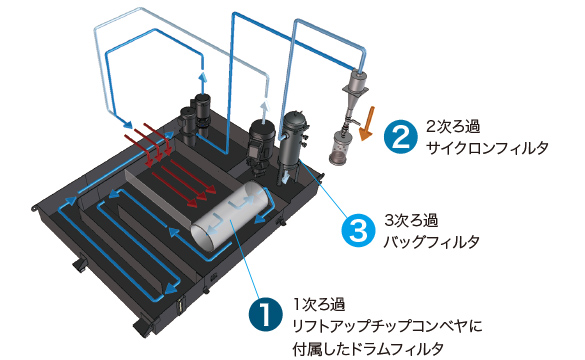

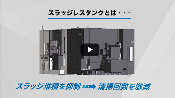

安定稼働を実現するスラッジレスタンク(推奨特別仕様
クーラントタンク内のスラッジ堆積を抑制。面倒なタンクの清掃作業を激減
機械の安定稼働にはクーラントに含まれる不純物(スラッジ)除去が重要で、クーラントタンクの清掃作業は欠かせません。「スラッジレスタンク(推奨特別仕様)」は、効率的にスラッジを回収することでタンク清掃の頻度を削減し、長時間にわたる安定稼働を実現します。
