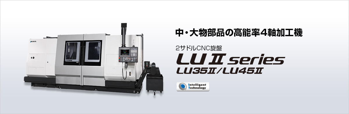

旋盤2サドルCNC旋盤
搭載されている知能化技術
項目 | 単位 | LU35Ⅱ | LU45Ⅱ |
標準チャックサイズ | inch | 12 | 15 |
最大加工径 | ømm | 550 | 650 |
最大加工長 | mm | 920、1,570、2,070 | 1,000、2,000、3,000 |
主軸回転速度 | min-1 | 3,200 | 2,800 |
刃物台形式 | 上:V12、下:V10 | 上:V12、下:V10 | |
主電動機 | kW | 30/22 (30分/連続) | 37/30 (30分/連続) |
機械の大きさ (W×D×H) |
mm | 4,535×2,872×2,590、5,185×3,040×2,590、5,935×3,095×2,590 | 4,750×3,340×3,042、6,060×3,355×3,040、8,020×3,005×2,822 |
仕様展開 | M | M |
※M:上複合刃物台仕様
