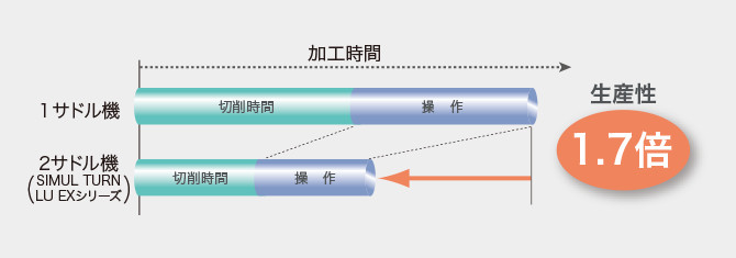

4軸のフレキシビリティで実現する多彩な加工

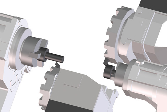

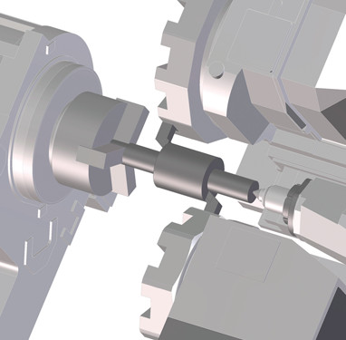

上下刃物台による同時4軸加工で大幅な加工時間短縮を実現
上下刃物台での同時外径旋削や内外径同時旋削で加工時間を大幅に短縮します。

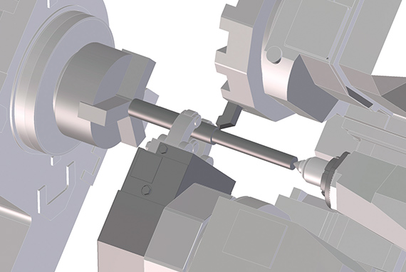

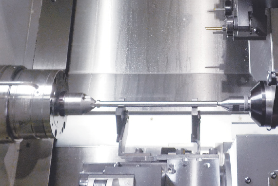

振止で長尺ワークをびびらずに加工
振止(特別仕様)を下刃物台に取り付け、ワークをサポート。NCプログラムで上刃物台と同期制御することで、長尺ワークや突出の長い片持ちワークの加工でも常に加工箇所の近くをサポート可能です。

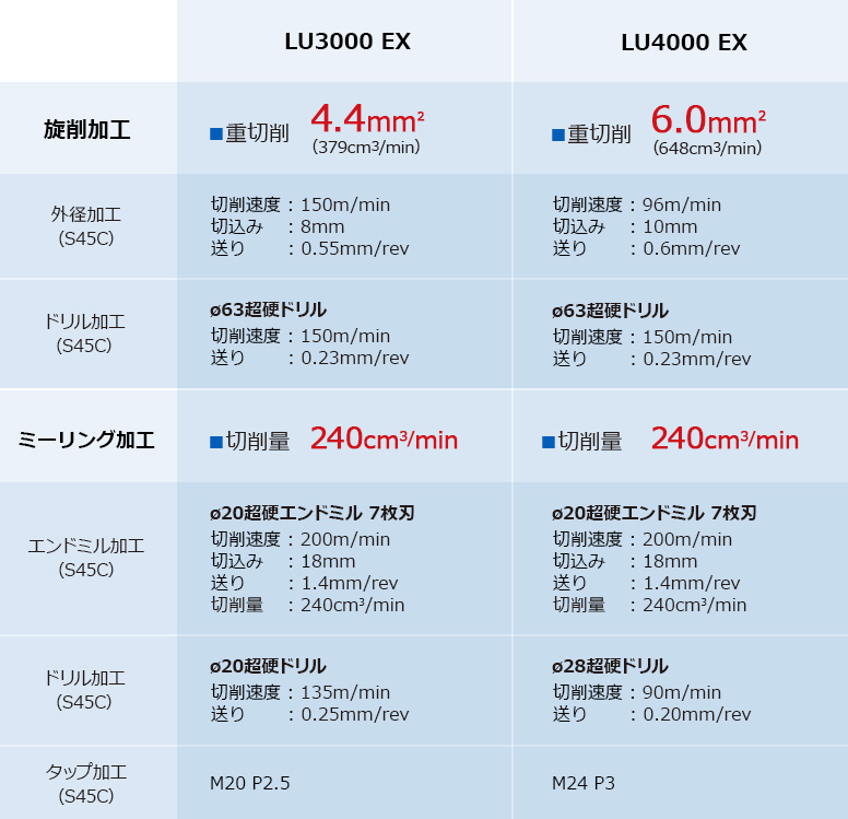

サイクルタイム短縮を実現する強力加工、高速動作
負荷の大きな同時加工もパワフルにこなす高い加工能力(実績値)

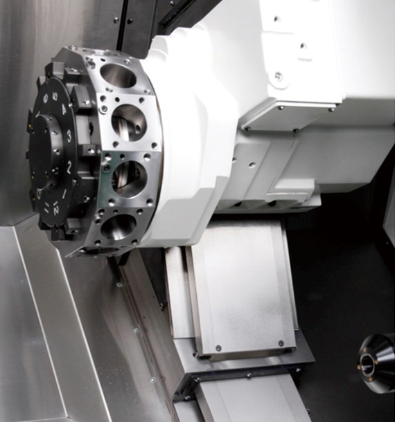

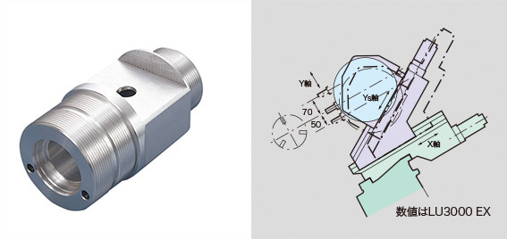

Y軸機能で工程集約
複雑形状ワークもワンチャック加工
ダブルスライド方式による高精度・広範囲なY軸ストロークにより、多彩なミーリング加工に対応。ワンチャッキングでの工程集約を実現します。(MY仕様)
| LU3000 EX | LU4000 EX | |
| Y軸ストローク | 120mm(+70~-50) | 140mm(+70~-70) |
| Y軸早送り速度 | 12.5m/min | 12.5m/min |

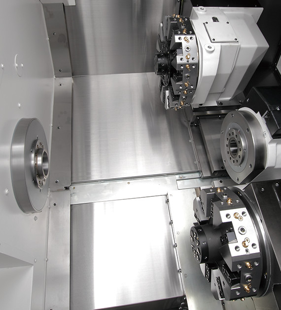

機械仕様
| スペック | LU3000 EX | LU4000 EX | ||
| 能力・容量 | 最大加工径 | mm | ø410 | ø480 |
| 心間 | mm | 600、1,000 | 650、1,250、 2,000、3,000 | |
| 主軸 | 回転速度 | min-1 | 5,000 | 4,200 |
| 主軸端形状 | JIS A2-6 | JIS A2-8 | ||
| 主軸軸受内径 | mm | ø120 | ø140 | |
| 刃物台 | 工具取付本数 | 本 | 上刃物台:12 下刃物台:8 | 上刃物台:12 下刃物台:10 |
| 早送り速度 | m/min | X:25, Z:30 | X:25, Z:30 | |
| 心押台 | テーパ穴の形式 | MT No.5 | MT No.5 | |
| 電動機 | 主軸用電動機 | kW | 22/15 (30分/連続) | 22/15 (30分/連続) |
| 最大トルク | N・m | 427/280 (10分/連続) | 700/477 (30分/連続) | |
| 機械の大きさ | 機械の高さ | mm | 2,080、2,230 | 2,200、2,440 |
| 所要床面の大きさ | mm | 2,950×2,176、 3,980×2,478 | 3,570×2,310、 4,780×2,620 | |
| 制御装置 | OSP | OSP | ||
