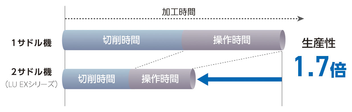

上下刃物台による同時4軸加工で、大幅な加工時間短縮。高能率なシャフトワーク加工を実現。
4軸のフレキシビリティで実現する多彩な加工

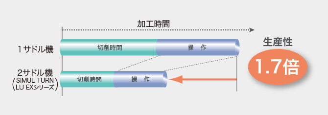

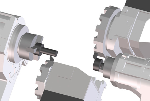

上下刃物台による同時4軸加工で大幅な加工時間短縮を実現
上下刃物台での同時外径旋削や内外径同時旋削で加工時間を大幅に短縮します。
同時4軸加工以外にも、仮受台や下刃物台取付振止などの特別仕様と組み合わせることで、可能性は無限大です。

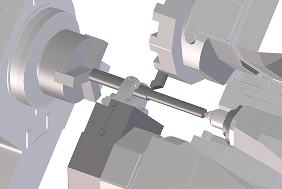

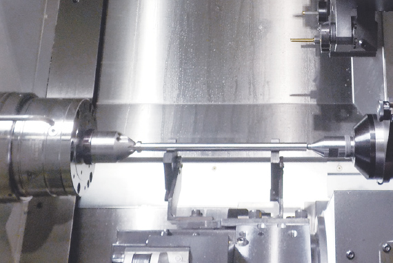

振止で長尺ワークをびびらずに加工
振止(特別仕様)を下刃物台に取り付け、ワークをサポート。NCプログラムで上刃物台と同期制御することで、長尺ワークや突出の長い片持ちワークの加工でも常に加工箇所の近くをサポート可能です。
上刃物台と振止同期作業でびびり防止

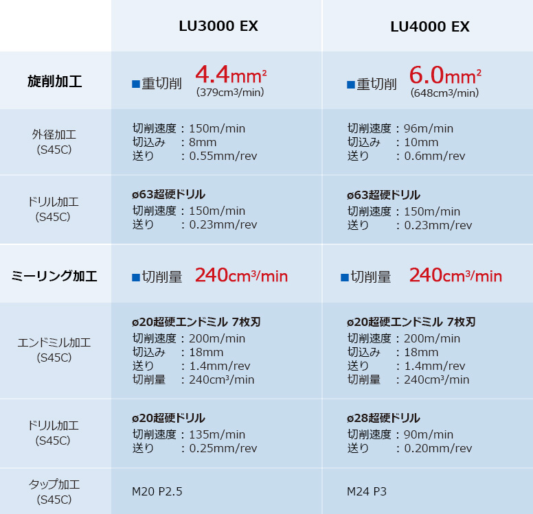

サイクルタイム短縮を実現する強力加工、高速動作
負荷の大きな同時加工もパワフルにこなす高い加工能力(実績値)
LU3000 EXLU4000 EX
旋削加工■重切削 4.4㎟ (379㎤/min)■重切削 6.0㎟ (648㎤/min)
外径加工
(S45C)
切削速度:150m/min
切込み :8mm
送り  :0.55mm/rev
切削速度:96m/min
切込み :10mm
送り  :0.6mm/rev
ドリル加工
(S45C)
ø63超硬ドリル
切削速度:150m/min
送り  :0.23mm/rev
ø63超硬ドリル
切削速度:150m/min
送り  :0.23mm/rev
ミーリング加工■切削量 240㎤/min■切削量 240㎤/min
エンドミル加工
(S45C)
ø20超硬エンドミル 7枚刃
切削速度:200m/min
切削幅 :3.0mm
切込量 :18mm
送り速度:1.4mm/rev
ø20超硬エンドミル 7枚刃
切削速度:200m/min
切削幅 :3.0mm
切込量 :18mm
送り速度:1.4mm/rev
ドリル加工
(S45C)
ø20超硬ドリル
切削速度:135m/min
送り  :0.25mm/rev
ø28超硬ドリル
切削速度:90m/min
送り  :0.20mm/rev
タップ加工
(S45C)
M20 P2.5M24 P3

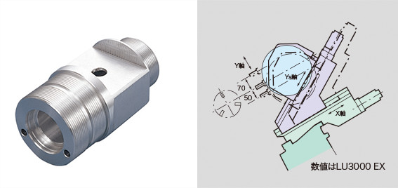

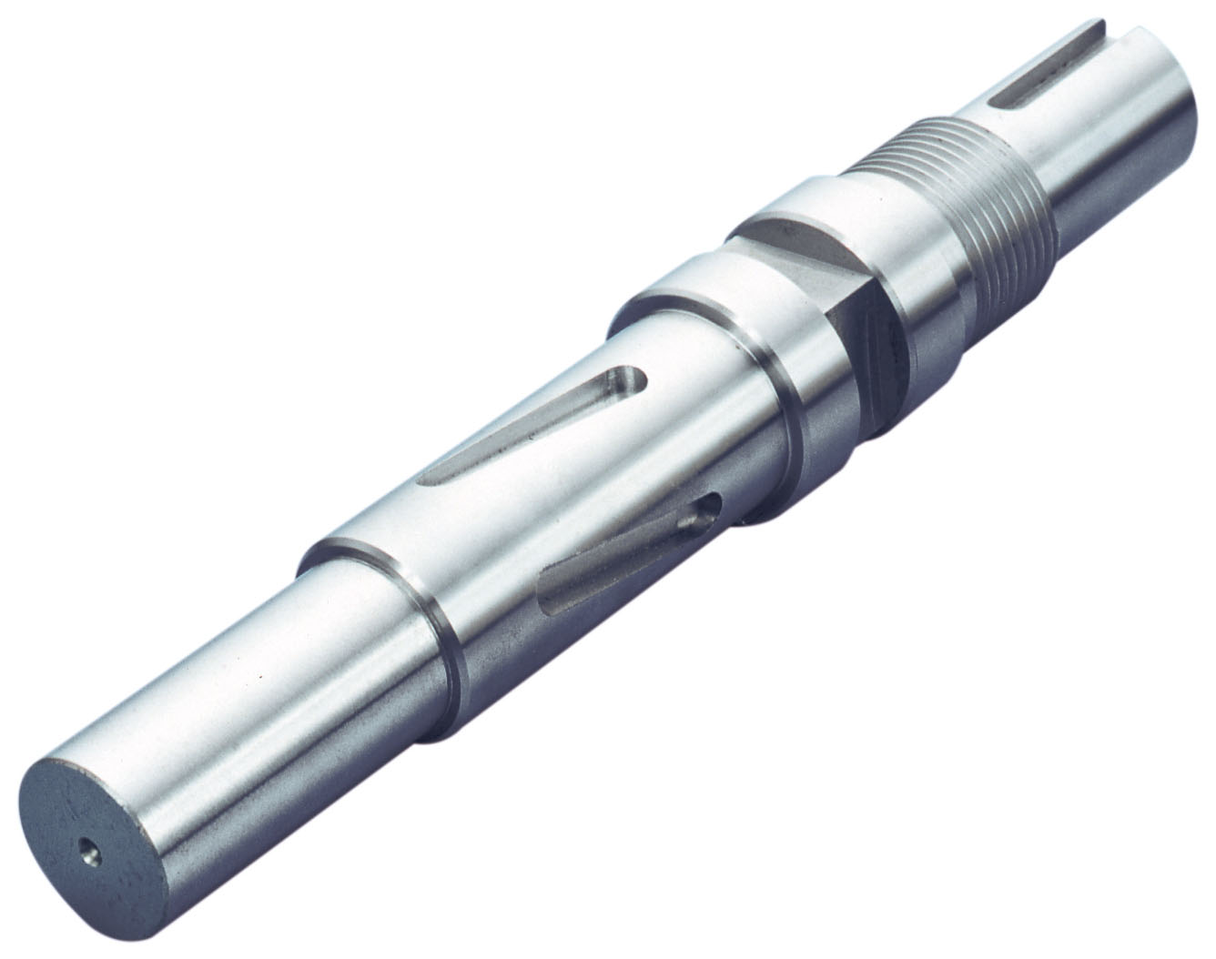

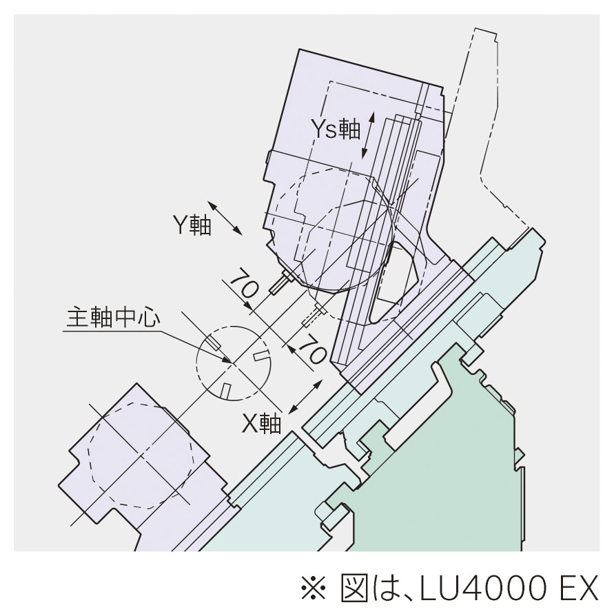

Y軸機能で工程集約
複雑形状ワークもワンチャック加工
ダブルスライド方式による高精度・広範囲なY軸制御により、多彩なミーリング加工に対応。ワンチャッキングでの工程集約を実現します。(Y軸制御は上刃物台のみに適用されます)
LU3000 EX
(MY仕様、2MY仕様)
LU4000 EX
(MY仕様)
Y軸ストローク120mm(+70~-50)140mm(+70~-70)
Y軸早送り速度12.5m/min12.5m/min
■M機能、Y軸機能による工程集約
品名:シャフト
サイズ:ø50×300mm
材質:S45C
(キー溝幅をY軸制御で管理)

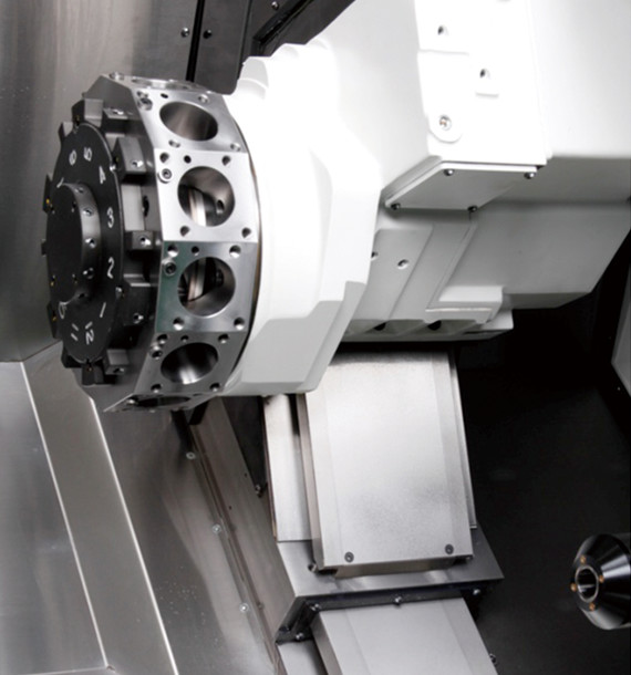

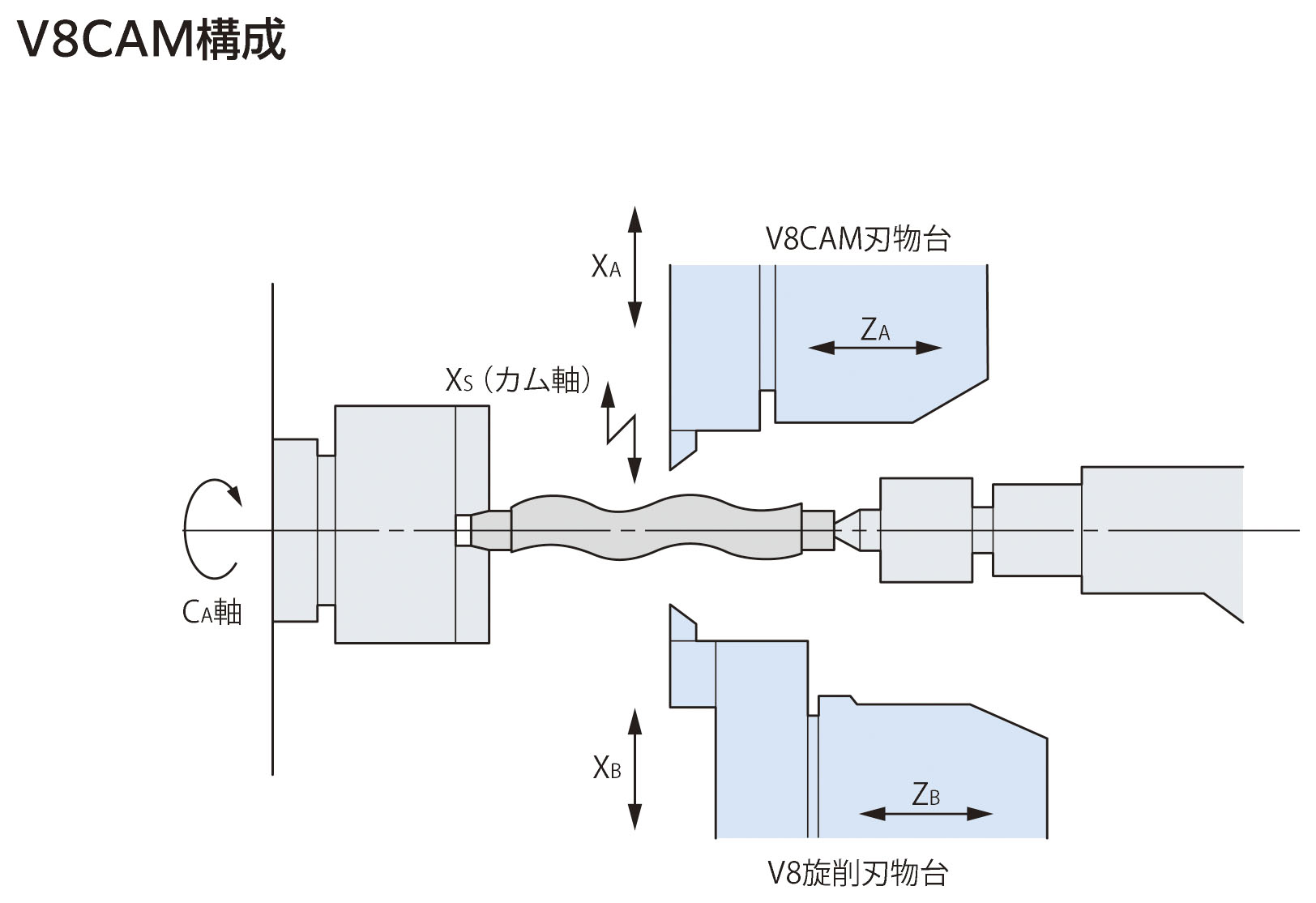

加工ニーズに合わせて選べる刃物台で高生産性を実現
高速・高応答性のカム旋削と
上下刃物台による高能率加工

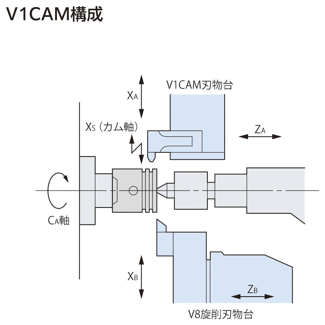

上刃物台には高速カム旋削を実現する軽量なV1CAM刃物台と
汎用カム加工に対応するV8CAM刃物台の2タイプの刃物台仕様を用意しました。
下刃物台は強力旋削が可能なV8旋削刃物台とし、上下刃物台による高能率加工を実現します。
V1CAM刃物台(上) カム軸の動作加速度4G未満
V8旋削刃物台(下)
V8CAM刃物台(上) カム軸の動作加速度2G未満
V8旋削刃物台(下)

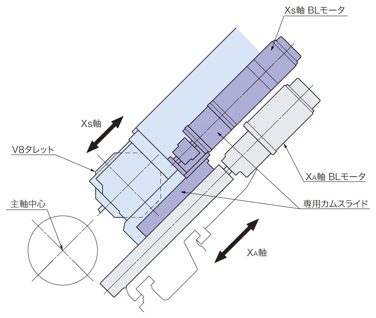

高速・高応答性と使いやすさを両立した
X軸ダブルスライド構成
●X軸は専用のカムスライドをマウントしたダブルスライド構成としており、
 高速・高応答性のカム旋削を実現します。
●移動量が大きいため、加工範囲が広く、刃物台をワークの着脱や工具交換がしやすい位置に
 移動させることも可能です。
