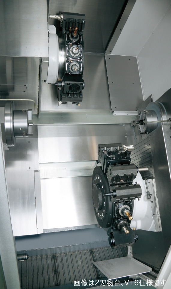

本格的な工程集約が可能な上下同能力刃物台
上下ともにV16刃物台を採用し、複雑な形状、多工程加工、多品種生産に対応します。ツールのパーマネントセットで、段取時間の短縮が可能です。

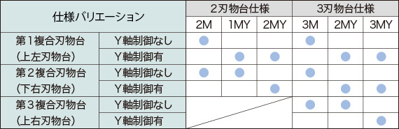

豊富なラインナップでベストな生産体制を実現
上下3基の刃物台による同時加工、上下Y軸同時加工など、用途に合わせた仕様選択で、さらなる生産性向上、工程集約を実現します。

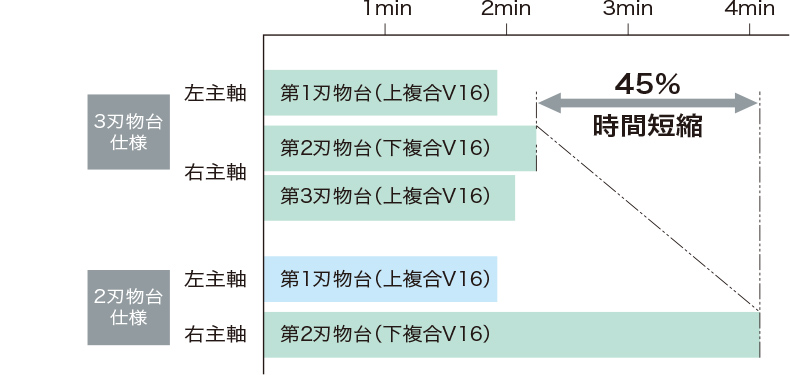

第3刃物台(特別仕様)でタクトタイム最小化
上部の左右刃物台と下刃物台による同時加工で、バランスのとれたサイクルタイムを実現。加工時間を大幅に短縮できます。

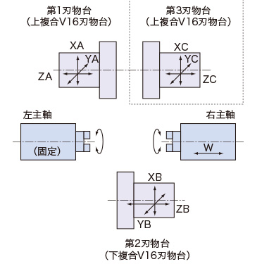

すべての刃物台にY軸仕様(特別仕様)を付加
上下Y軸同時加工が可能です。
| LT2000 EX | LT3000 EX | |
| Y軸移動量 | 95mm YA、YC:+50~-45mm YB:+45~-50mm | 125mm YA、YC:+70~-55mm YB:+55~-70mm |

| 仕様展開 | MY、3T | MY、3T |
※M:ミーリング仕様、Y:Y軸仕様、3T:3刃物台仕様
