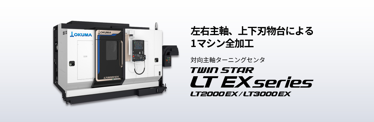

旋盤対向主軸ターニングセンタ
搭載されている知能化技術
理想的な1・2工程のバランスを実現
左右同能力主軸による高能率加工
高精度ビルトインモータを搭載した左右主軸は、C軸同期制御によって、主軸回転中にワークの受け渡しが可能です。
