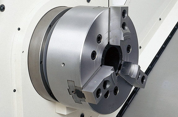

高出力・高剛性の主軸&モータ

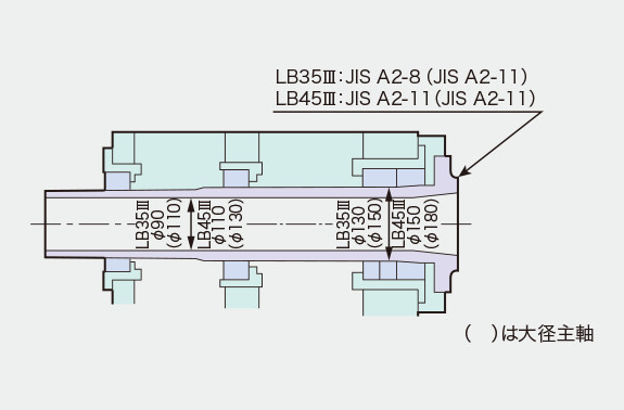

高速重切削に応える高剛性主軸
●3点支持の軸受けで安定した強力切削を実現
(複列円筒コロ軸受け+高速組み合わせアンギュラ玉軸受け)
●熱変位を抑えるハウジング冷却
●切削液が主軸軸受に侵入しない独自の構造(ラビリンス機構)
広域でフルパワー切削
ギヤ変速方式により、低速から高速域まで広い範囲でパワー切削が可能

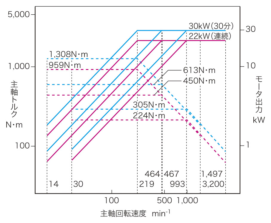

■旋削主軸 LB35Ⅲ
自動4段(ギヤ2段 x モータ巻線切替2段)
主軸回転速度3,200min-1
最大出力30/22kW(30分連続)
最大トルク1,308/959N・m(30分/連続)

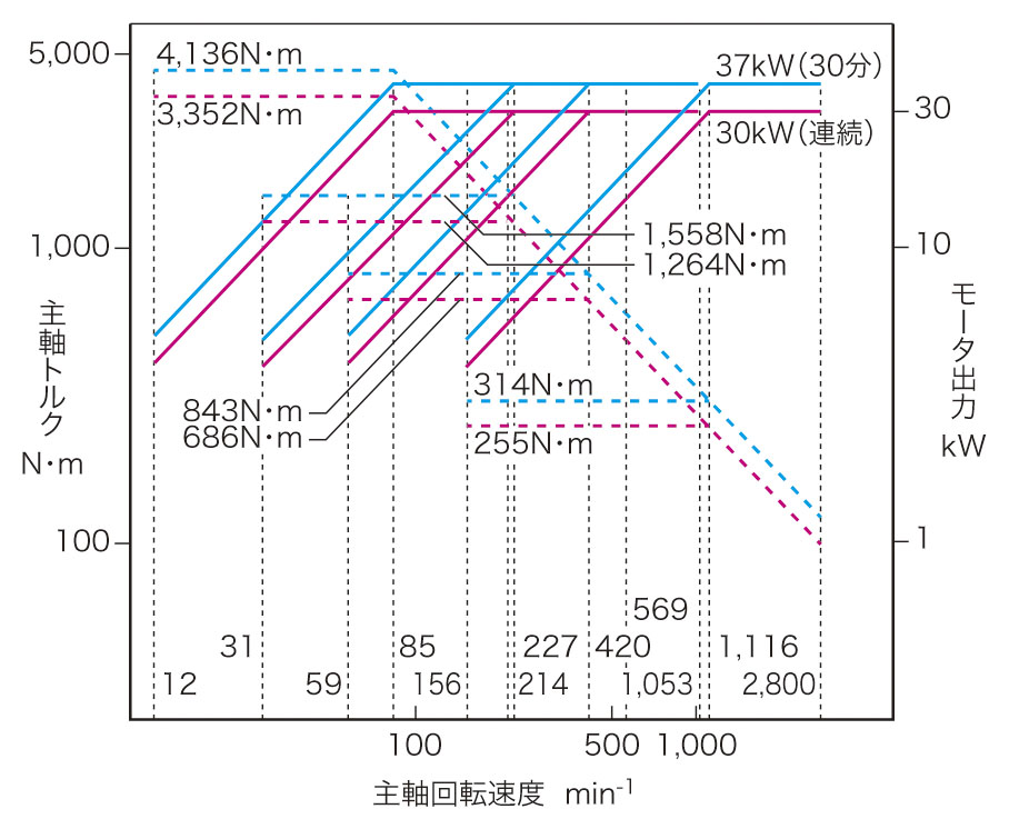

■旋削主軸 LB45Ⅲ
自動4段(ギヤ4段)
主軸回転速度2,800min-1
最大出力37/30kW(30分連続)
最大トルク4,136/3,352N・m(30分/連続)

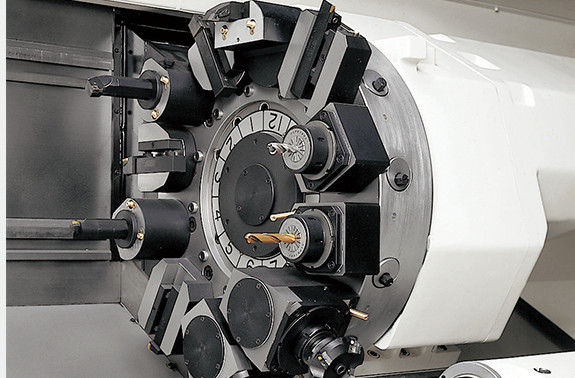

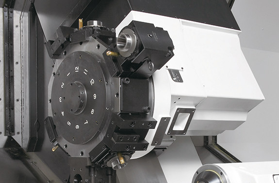

複合刃物台で生産効率をさらに向上
高い加工能率を生み出すV12複合刃物台
全ステーションに、L(旋削)、M(ミーリング)工具取付け可能
■LB35Ⅲ(M)、LB45Ⅲ(M)VDI仕様
クイックチェンジツーリングシステム(VDI)を採用
■LB45Ⅲ(MY)ラジアルツーリング仕様
高出力・高トルクモータで強力ミーリングを実現
高速・高出力回転工具主軸

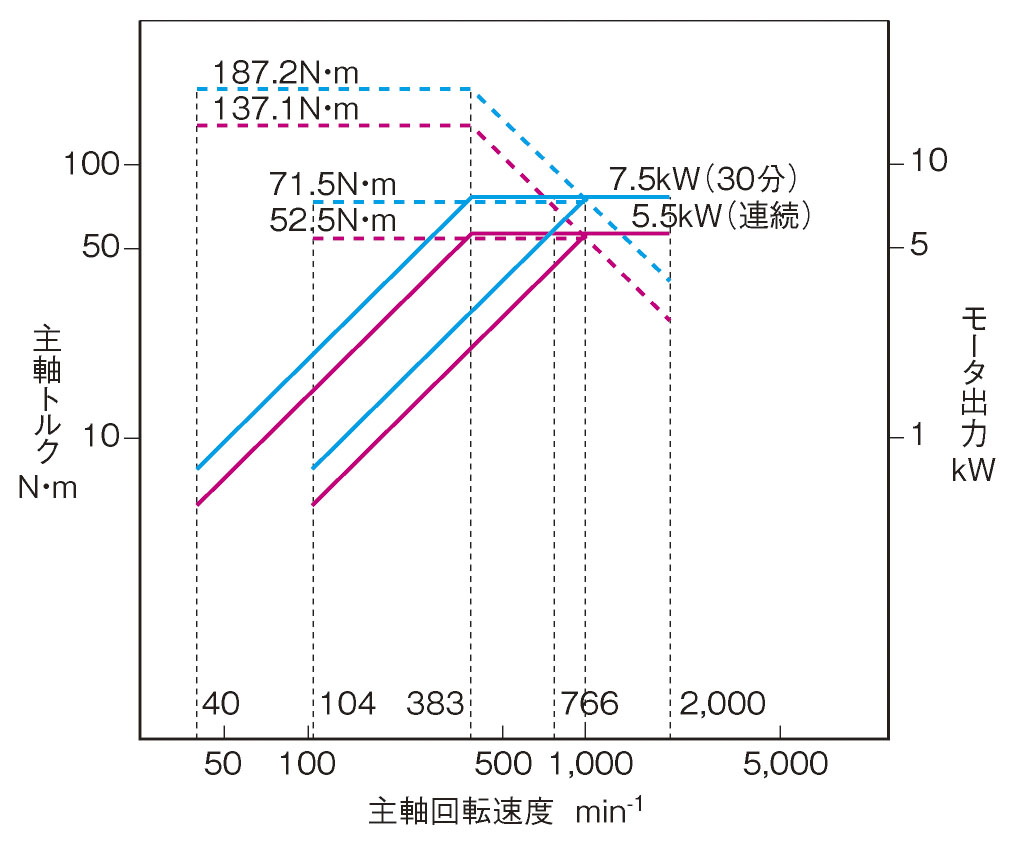

■回転工具主軸 LB45Ⅲ(M)
主軸回転速度2,000min-1
最大出力7.5/5.5kW(30分連続)
最大トルク187.2/71.5N・m(30分/連続)

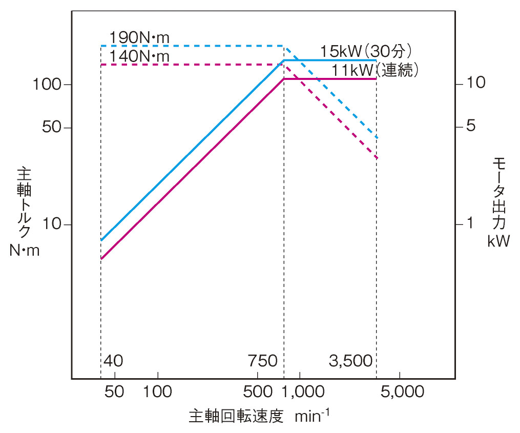

■回転工具主軸 LB45Ⅲ(MY)
主軸回転速度3,500min-1
最大出力15/11kW(30分連続)
最大トルク190/140N・m(30分/連続)

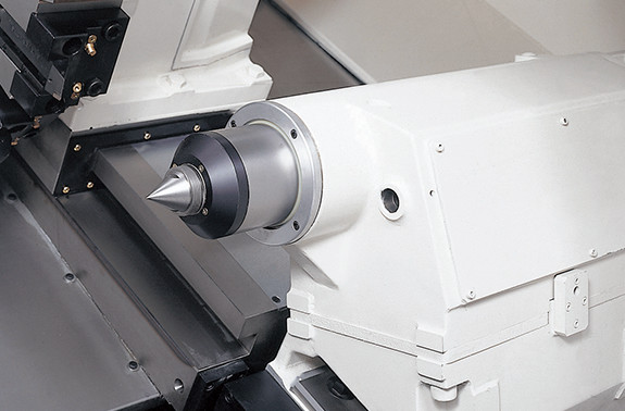

シャフト加工に最適なビルトイン心押台
●高剛性のビルトイン方式を標準採用。
クイル径 LB35Ⅲ:ø120mm、LB45Ⅲ:ø130mm
心押台ビルトイン MT.No5
