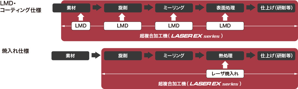

切削加工機の枠を超え、金属加工のすべてを
切削・研削・金属積層造形・レーザ焼入れを集約
可変レーザによる積層造形LMD(Laser Metal Deposition)。
高能率積層造形から高精細積層造形まで精密制御で実現。
LASER EXシリーズがもたらす、ものづくり革新
レーザ加工技術を融合した超複合加工機(LASER EX シリーズ)は、除去加工と積層造形、焼入れ、コーティングを融合し、素材から製品まで一台で完結する究極の工程集約マシン。

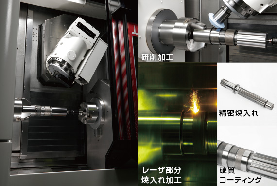

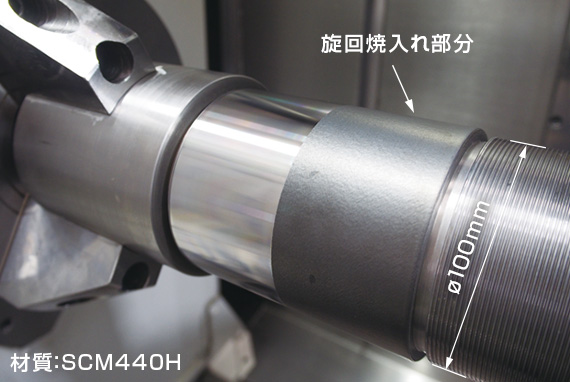

世界初 熱処理工程を集約

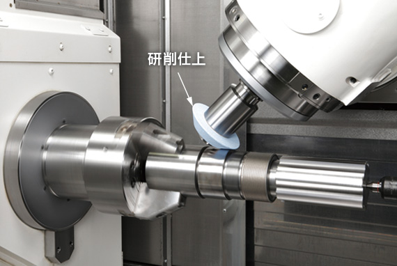

「旋回焼入れ」と「研削」の工程集約
  • 熱処理工程で分断されていた切削と研削工程を、段取り替えなしで1台で完結
  • 高出力安定レーザで旋回しながら均一幅で焼入れ。円筒面を焼きムラなく、ひずみの少ない部分焼入れが可能

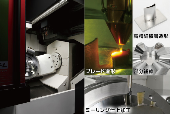

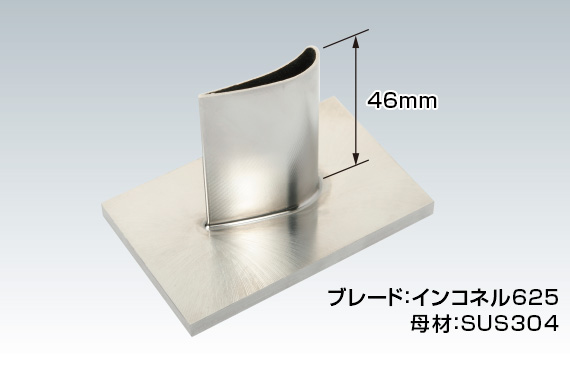

事例①ブレード形状加工
高能率積層造形と高品位同時5軸加工による耐熱合金(インコネル)の加工
  • 精密積層造形と切削加工を融合
  • 異種金属の積層造形が可能

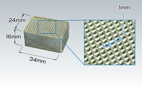

事例②精密積層造形によるメッシュ加工
  • 安定レーザで均一幅造形が可能
  • 1mm以下の高精細、薄肉積層造形を実現

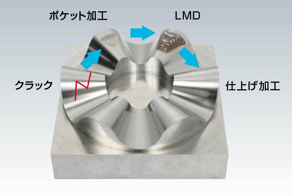

事例③樹脂金型の補修加工
  • クラック除去から仕上切削まで1台で加工
  • 難削材、高硬度材にも対応

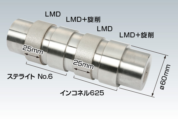

事例④コーティング加工
  • 均一コーティングと切削仕上の工程集約
  • サンドブラスト等の前処理不要
  • 複数のコーティング材を切り替え可能

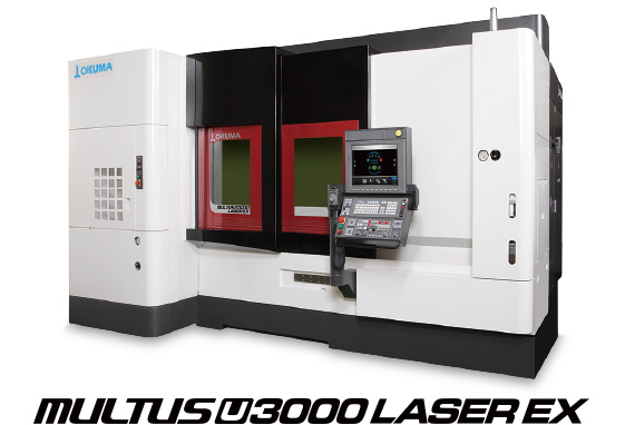

MULTUS U3000 LASER EX
MULTUS U3000 LASER EX カタログ
