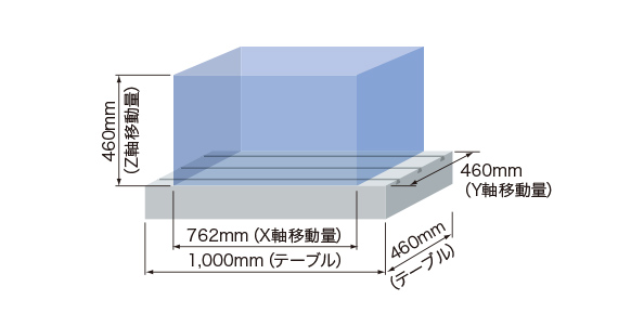

  • GENOS M460-VE
    GENOS M460-VE

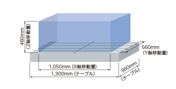

  • GENOS M560-V
    GENOS M560-V

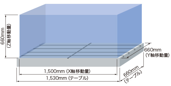

  • GENOS M660-V
    GENOS M660-V

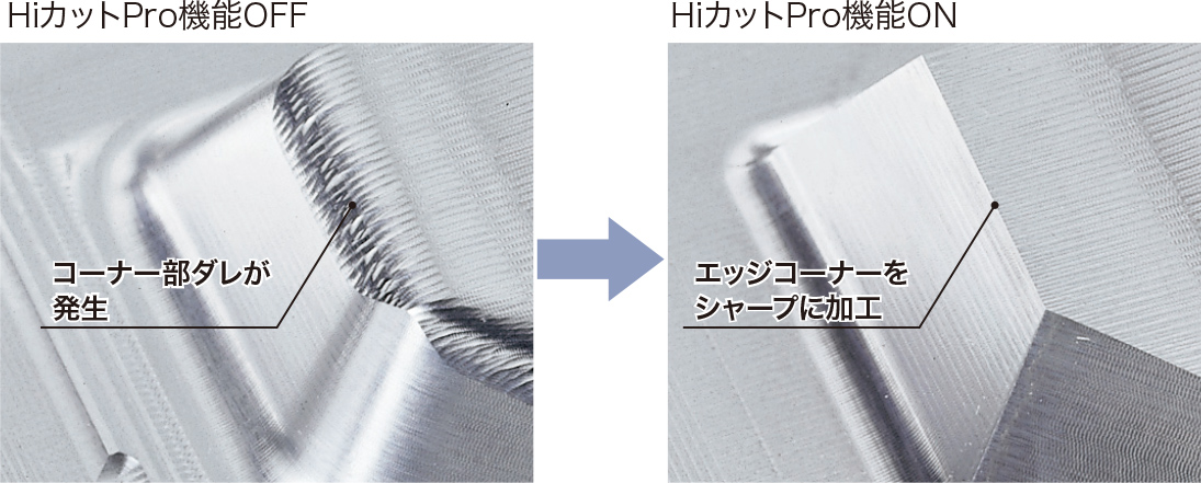

HiカットPro機能(標準仕様)
部品加工時のコーナー形状、円弧形状に適応した速度制御・加速度制御を行い、高精度でかつ切削時間の短縮を図ります。

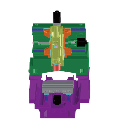

  • 熱対称構造
    熱対称構造
    左右均等な構造とし、素直な熱変形を促します。

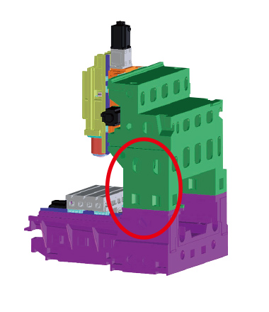

  • ボックスビルド構造
    ボックスビルド構造
    単純なブロックを積み上げた構造のコラムを採用し、素直な熱変形を促します。

テーブルサイズ mm 1,000×460 1,300×560 1,530×660
