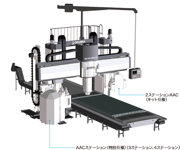

01 省スペース 2ステーションAACを右コラム袖に配置し機械幅を最小に
省スペースAAC装置(自動主軸ヘッド交換)
自動着脱・ATC可能な主軸ヘッドにより、多面加工が全自動で行えます。右コラム袖に取り付けたAAC装置により、エクステンションヘッドと90°アンギュラヘッドの自動交換が行えます。
  • AAC時間 36(機械サイズ:25×40 実測値)
省スペースAAC装置(自動主軸ヘッド交換)AACカバー閉状態
AACカバー閉状態
省スペースAAC装置(自動主軸ヘッド交換)AACカバー開状態
AACカバー開状態
省スペースAAC装置(自動主軸ヘッド交換)90°アンギュラヘッド
90°アンギュラヘッド
