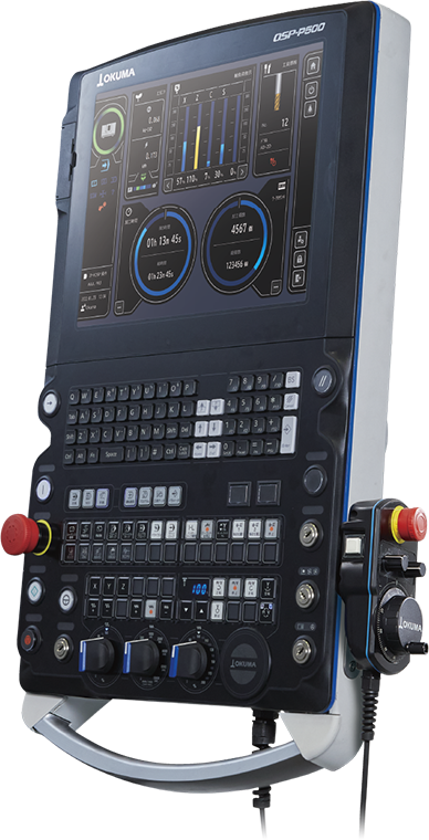

お客様の「ものづくりDX」を実現する新世代CNC
新世代CNC OSP-P500
生産性の向上と安定生産
  • 機械と加工を忠実に再現するデジタルツイン革新
  • 高速・高精度な加工を実現する加工革新
  • 初心者でも超簡単、スマートなオペレーション操作性の革新
  • 環境負荷低減に向けた脱炭素ソリューションECO suite plus
  • サイバーレジリエンスを高める強固なセキュリティ
OSP-P500 15インチ操作パネル
  • ホーム画面
    ホーム画面
