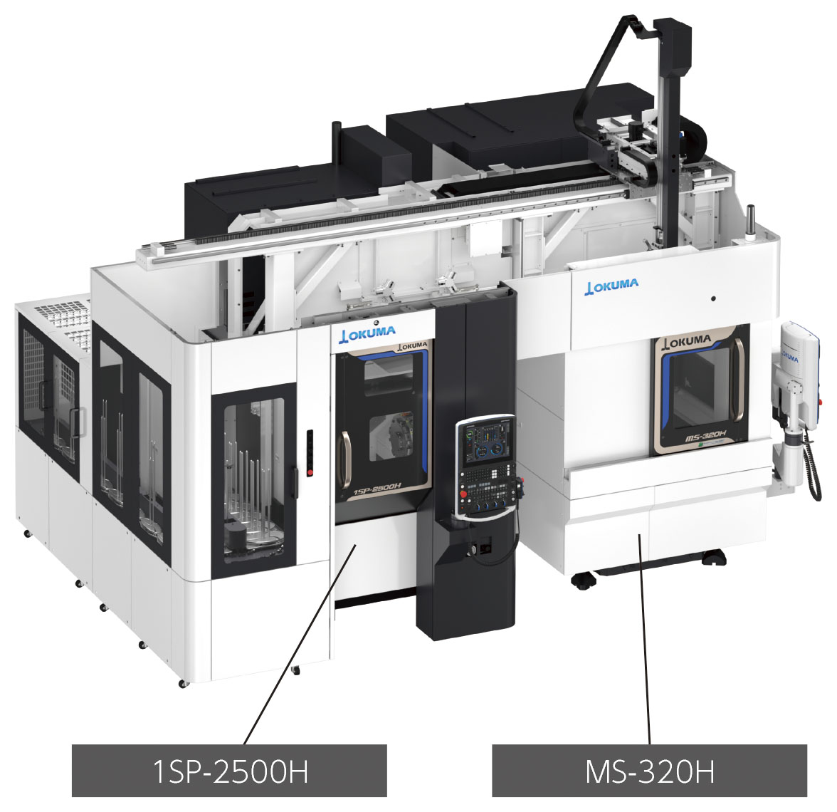

旋盤とマシニングセンタの混成ラインも省スペースで構築可能
従来の旋盤よりも機械幅を短縮したコンパクトな構造のため、省スペースな量産ラインを構築可能です。小型横形マシニングセンタMS-320Hと組み合わせることで、単一のローダでライン長を大幅に短縮した混成ラインを実現し、旋削加工とミーリング加工が必要な部品加工の面積生産性を向上します。

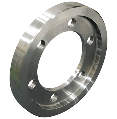

-加工例-

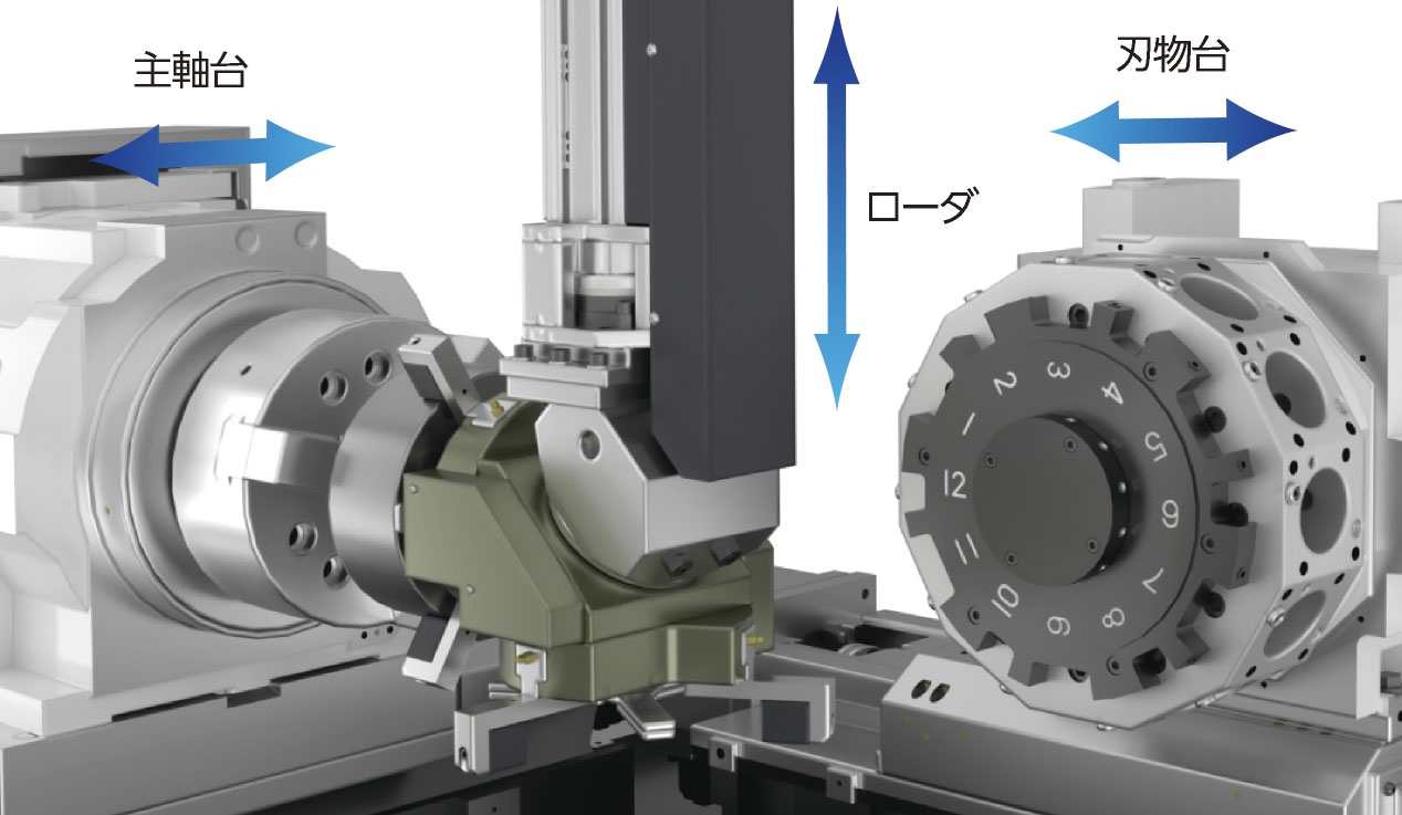

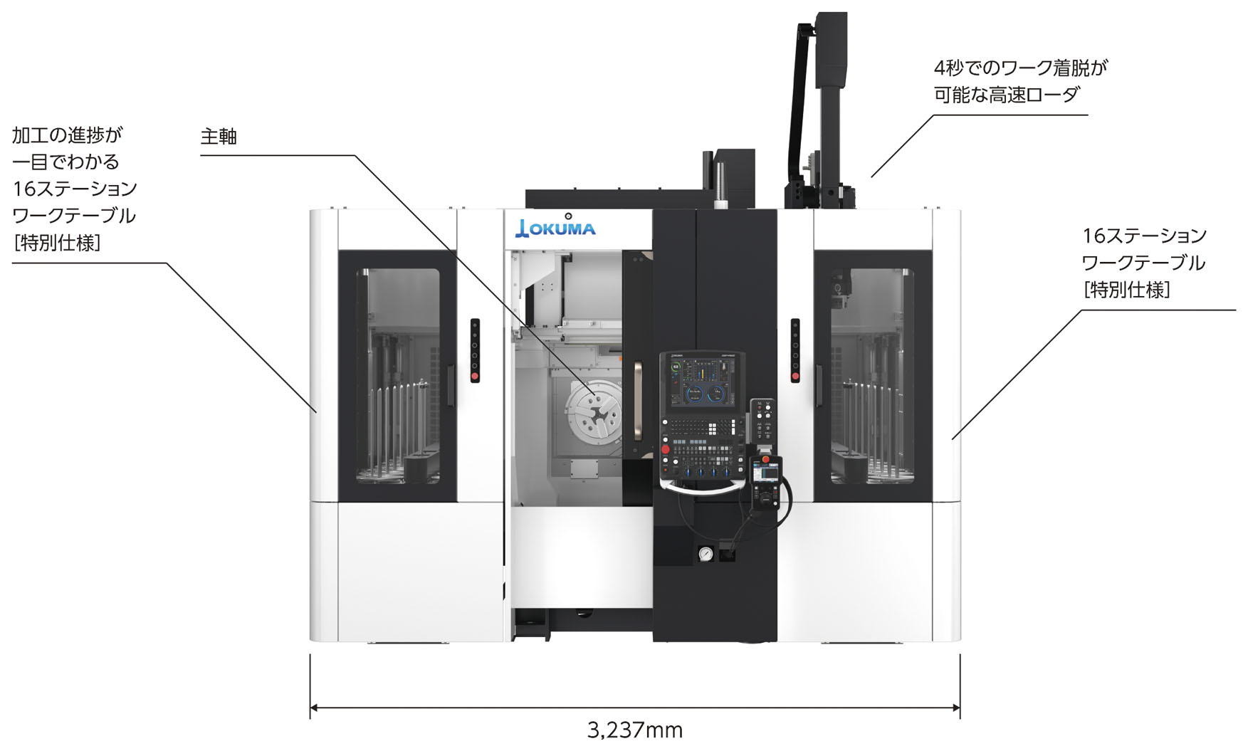

ラインタクトを最短にする高速ローダ
ワーク着脱時は主軸台が着脱位置に移動。刃物台の位置にかかわらずローダが機械へ進入可能です。また、サーボ駆動のハンド旋回、あらゆる動作の高速化により、ワーク着脱時間4秒*を実現しました。
*上部ドア開閉時間含まず。着脱時間4秒は4kg×2個の場合の
実績値であり、運転条件によっては4秒より長くなる場合があります
| 可搬重量 | 4kg x 2個 | 8kg x 2個 [特別仕様] |
| ワーク寸法 | Φ200mm x L120mm | Φ250mm x L80mm |

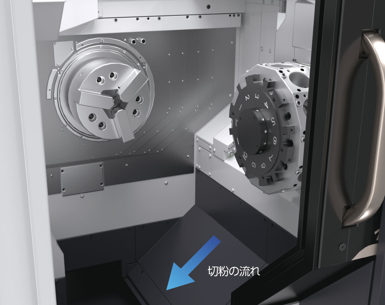

量産部品加工のスループットを向上する高い加工能力とスムーズな切粉排出
高速・高精度なビルトインモータ駆動の主軸を搭載しています。刃物台には高出力の回転工具主軸を搭載可能で、高能率なミーリング加工による工程集約を実現します。そして、切粉が流れやすい機内カバー構造により量産部品加工で大量に発生する切粉の堆積を防止します。

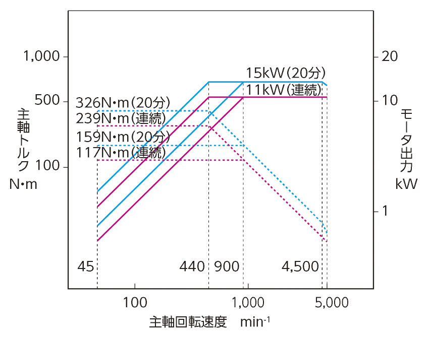

| 旋削主軸(OSP、FANUC共通) | |
| 主軸回転速度 | 5,000min-1 |
| 最大出力 | 15/11kW(20分連続) |
| 最大トルク | 326/239N・m |

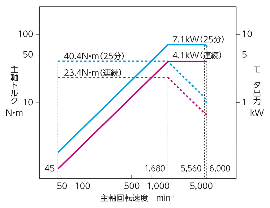

| 回転工具主軸(OSP) | |
| 主軸回転速度 | 6,000min-1 |
| 最大出力 | 7.1/4.1kW(25分連続) |
| 最大トルク | 40.4/23.4N・m(25分連続) |

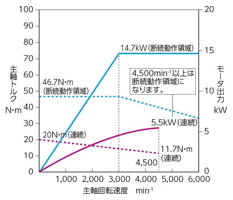

| 回転工具主軸(FANUC) | |
| 最大出力 | 5.5kW(連続) |
| 最大トルク | 20N・m(連続) |

| 項目 | 単位 | 1SP-2500H |
| 標準チャックサイズ | inch | 8 [10] |
| 主軸回転速度 | min-1 | 45~5,000 |
| 刃物台形式 | – | V12、複合V12 |
| 主電動機 | kW | 15/11(20分/連続) |

基本情報(ローダ仕様)
| 可搬ワークサイズ(直径 x 長さ) | mm | Φ200 x 120 [8kg仕様:Φ250 x 80] |
| 可搬ワーク重量 x 個数 | kg x 個 | 4 x 2 [8 x 2] |
