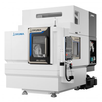

超高生産性・高精度5軸加工と省スペース自動化を両立
コンパクト5軸制御横形マシニングセンタ
MU-250H
オークマ株式会社は、安定した高精度5軸加工と面積生産性に優れた自動化により、多品種生産と量産を高い次元で実現し、ものづくりの現場が抱える課題を解決するコンパクトな5軸制御横形マシニングセンタ『MU-250H』を開発しました。
MU-250Hは、グローバルに需要が増加している医療機器、データセンター向けの発電機や冷却装置、航空機などの複雑形状や自由曲面を有する小物部品の高効率・高精度な同時5軸加工に対応します。
設置面積5.7m2 のコンパクトな機械構造を実現するとともに、チタンやステンレスなどの難削材加工が可能なNo.40強力主軸を標準搭載することで、高い面積生産性と工程集約能力を兼ね備えています。
また、加工物の高速交換が可能な自社開発のローダ式AWC(Automatic Workpiece holder Changer)をはじめ、コンパクトなローダセルにも対応し、量産から変種変量生産まで、様々な生産形態の自動化に対応します。
そして、横形の5軸制御マシニングセンタとして革新的な機械構造だから可能な、ワンチャッキングでの高能率加工と、自動化の障壁となる切粉堆積の排除により、長時間安定稼働の「止まらない工場」を実現します。
高精度化・複雑形状化が進む□250mm×H180mmサイズの高付加価値な小物部品に最適な、コンパクトで全く新しい横形の5 軸制御マシニングセンタとして、生産現場が抱える人手不足や技能伝承の課題を解決し、高い品質と生産性を最小スペースで提供します。
