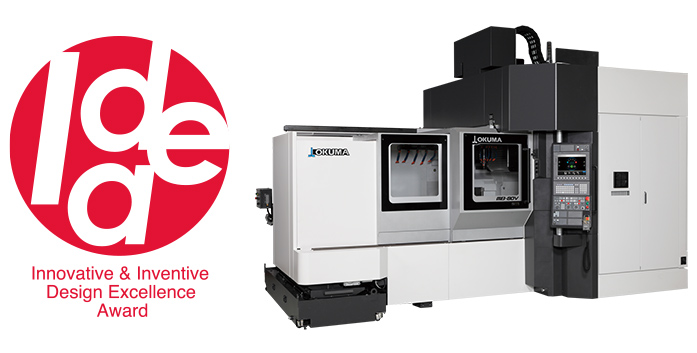

立形マシニングセンタ「MB-80V」
日刊工業新聞社 第50回機械工業デザイン賞 IDEAを受賞
立形マシニングセンタ「MB-80V」が日刊工業新聞社主催の「機械工業デザイン賞IDEA」に入賞いたしました。5面加工門形マシニングセンタ「MCR-S」と2製品同時入賞となりました。
MB-80Vは、大物部品・金型向け長時間無人運転対応の立形マシニングセンタです。
半導体分野や自動車産業分野を中心に需要の増加している大物部品・金型の製造においては、人材不足に伴い、高い生産性と良好なメンテナンス性で長時間無人運転を実現する工作機械が求められています。
MB-80Vは、こうした市場の課題解決するために開発されました。
デザインのコンセプトは、主に次の3つです。
- 止まらないスマートマシンデザイン
- 「スラッジレスタンク※」や「クロスレールシャワー※」の高い切粉処理性能により、清掃作業を自動化・無人化し安定した長時間無人運転を実現
- 短時間で機械の空間精度を超高精度に校正する新開発の空間精度校正技術「3Dキャリブレーション※」搭載
- AI技術活用の熱変位制御技術「サーモフレンドリーコンセプト」で、工場内の室温が変化しても機械を高精度に安定維持
- 革新的見える化デザイン
- 機械精度の安定度を機械が自己診断し、分かりやすく数値化・見える化する「精度安定診断機能※」を搭載
- 主軸軸受やボールねじの異常の有無と部位の特定をAIが自律的に自己診断、見える化する「AI機械診断機能※」を搭載し、機械故障を未然に防止
- スループット最大化デザイン
- 最小のスペースで最大の加工エリアを有するクラス最高レベルの面積生産性
- 高度なノウハウがなくても金型の高品位化を実現する加工面高品位化NC制御技術「Hyper-Surface※」搭載
- 加工物や生産形態、工場スペースに合わせて最適な自動化システムを構築できる高い柔軟性と拡張性
※オプション仕様
