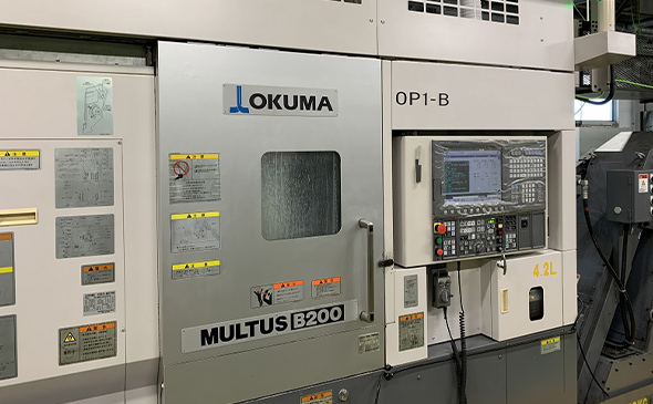

- 課題
一日に何度も寸法補正作業が必要
- 立形マシニングセンタ4台、NC旋盤2台の専用ラインでの加工で段取りに時間がかかる。
- 暖機運転が必要であり、Z軸Y軸の熱変位にバラつきがある。
- 実施
内容 -
複合加工機2台の連続加工ラインに変更。
長時間の連続加工でも安定した精度を実現するサーモフレンドリーコンセプトを導入。
- 実施
- 効果
長時間の連続加工でも寸法が安定
- 寸法補正をかける必要が全くなく、24時間フル稼働しても後工程での不具合はなくなった。
