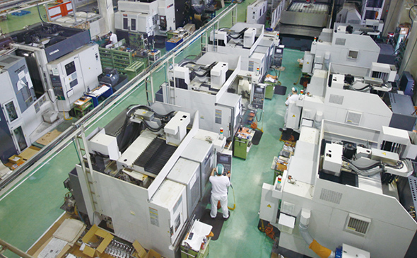

本田技研研究所4輪R&Dセンター、自動車部品メーカー向けの難削材部品や高精度部品を短納期で納入し、研究開発部門の多品種少量生産を手掛けているが、年々品質に対する要求は高まってきている。
- 課題
難削材や高精度部品の短納期納入
- 段取り替え治具製作に時間がかかっている。
- 表面粗さRz6.3以下などの厳しい精度要求の場合、2段階方式で仕上げ加工を行っている。
- 実施
内容 -
5軸制御立形マシニングセンタを3台導入。
オークマの工作機械は全社で60台以上導入しているため、制御装置をOSPに統一することで、オペレーターの扱いやすさ、プログラム作成の一貫性を図った。
- 実施
- 効果
高精度を維持しながら段取り替えや治具製作の負担を大幅軽減
- 5軸制御立形マシニングセンタを導入したことにより、ワンチャッキングで加工の9割ほどを1台でこなせるようになった。
- 5軸加工機の芯ずれなどの幾何段差を自動補正する「ファイブチューニング」により朝一で調整すれば、1回で段差のない加工精度を実現できる。
