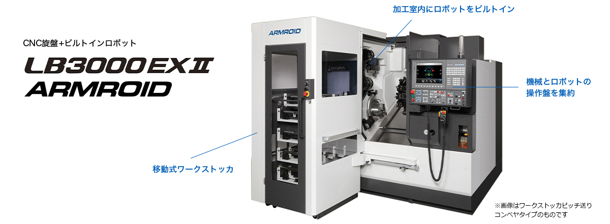

何よりもコンパクトで、ティーチングが簡単。
これで機械の稼働率が上がり、生産性を向上できると確信しました。
まず目を奪われたのが機械内にロボットアームが内蔵され、非常にコンパクトなことです。また、機械とロボットの操作盤が一つに集約されていて、操作しやすくティーチングが簡単なことにも驚きました。これで自動化へ一歩踏み出し省力化につなげられれば、働き方改革も大きく前進できると確信しました。

一般的な後付けロボットシステムに比べて想像以上にボディサイズがコンパクトだと実感しました。また、ワークストッカは片手で手軽に移動できるため、CNC旋盤の単体機として一品加工や急ぎの旋削に手動で対応する場合など、臨機応変に使い分けられる点でも重宝しています。
そして何より現場のオペレータが喜んだのは、その操作性です。ARMROIDは始点と終点だけを指示すれば機内衝突しない動作経路を自動生成してくれます。この安心感は大きいですね。
