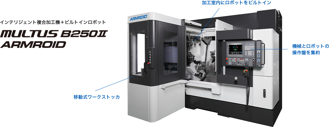

最初にARMROIDを見た時に「ワークを変えても、始点と終点を決めるだけで、ほんとうに機内衝突の心配はないのか」と何度も確認しました。ロボットの専任者を用意するのではなく、他の機械も使う多台持ちの担当者が簡単に使いこなせなければ、生産性が上がらないからです。現場でも入念にシミュレーションして導入を決めました。

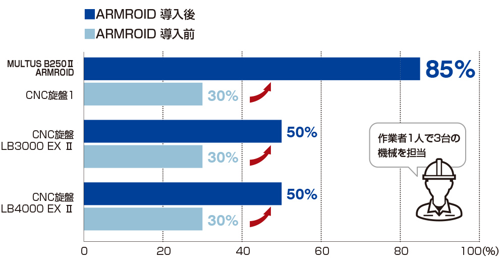

稼働率 55%向上(2021年4月現在)
もともと多台持ち3台でそれぞれの機械の稼働率は30%程度。

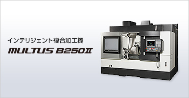

タレット式旋盤をMULTUS B250Ⅱ ARMROIDに置き換えて稼働率は85%に向上し、多台持ちのほかのNC旋盤2台の稼働率も相乗効果で50%に向上。工程集約とワークの着脱時間削減で想定以上の成果。

事前評価をもとにARMROID担当には、若手社員を起用しました。もともとオークマのNC旋盤は使っていましたが、ロボット操作は初心者の社員です。導入してすぐにロボット簡単操作ツール「ROID Navi」の案内に従って難なく使いこなし、導入数カ月で30種類ほどの部品加工を立ち上げました。
レイアウト変更に柔軟対応できるコンパクト性も助かります

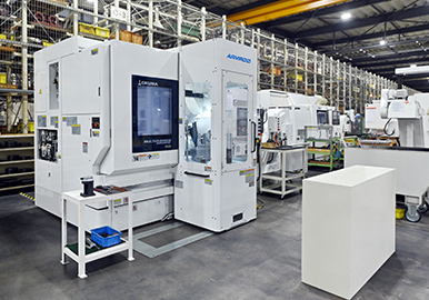

各事業部のニーズに応じて少しでも効率を高めるため機械のレイアウト変更が必要になりますが、スペースは限られていて配置替えは容易ではありません。その点でロボットを内蔵しておりストッカを簡単に動かせるARMROIDは、ガントリーローダなどに比べてコンパクトでレイアウト変更にも柔軟に対応できます。
