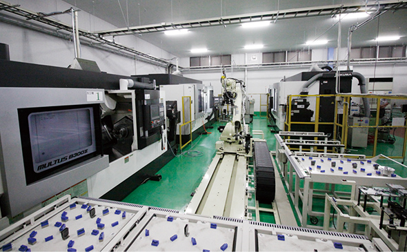

エネルギー関連部品の量産に複合加工機を活用

最大重量30kgのアルミのムク材を切削し、数種類のパーツをほぼ24時間生産し、10年間にわたって供給し続けるビックプロジェクトを受注。
品質基準が厳しく、寸法公差・面粗度はもちろん微小の傷も許さない。
- 課題
長期の連続運転でも剛性が高く精度が出る複合加工機の選定
- 剛性、精度の観点で各メーカーの複合加工機を比較。
- 効率良く安定生産できる自動化ラインとの連携。
- 実施
内容 -
オークマの工場にてMULTUS BⅡシリーズの機械構造から組立の様子、摺動音まで確認し、導入
- 実施
- 効果
ボーリング加工での位置精度の安定性を実感
- ボーリング加工での位置精度が±100分の1mm以内で安定しており、補正の必要が全くなった。
- 機械の剛性の高さとサーモフレンドリーコンセプトによる熱安定性を実感。
オークマ機を使用した感想
OSPを操作するのは初めてでしたが、チームリーダーが短期間で設定・プログラム作成・操作をマスター。
その過程でOSPの設計思想を理解したようで「座標軸設定が分かりやすく、プログラミングや補正作業がしやすい」という感想を聞いています。
