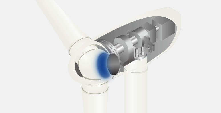

大径部品の旋削加工と大径タップ加工の工程集約
- 大型旋盤、マシニングセンタに
匹敵する高い加工能力 -
- 大径部品を高効率加工

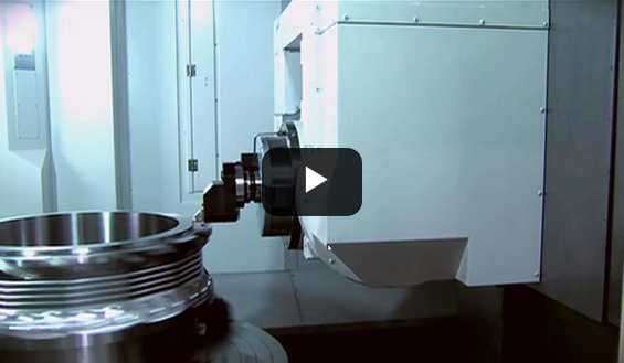

- 旋削加工能力:6.5mm2(S45C)
ミーリング加工能力:1,003cm3/min(S45C) - 旋削主軸最大トルク:6,000N・m
回転工具主軸最大トルク: 505N・m - 最大加工径 ø1,200mm
大径部品を高効率加工(別部品による参考動画)

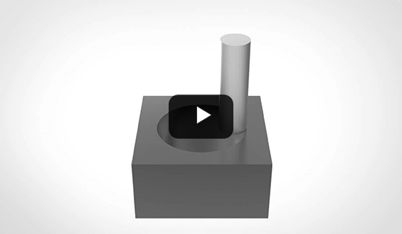

- 5軸制御立形複合加工機による
大径タップ穴の高効率加工 -
- Y軸を活用し、螺旋状にエンドミルを動かしながら
加工するヘリカル加工で、大径タップ穴を高効率加工
ヘリカル加工の動作
