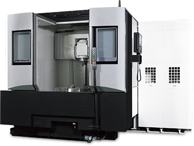

大型旋盤、マシニングセンタに
匹敵する高い加工能力

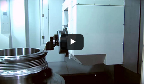

  • 大型部品を高効率加工
  • 旋削加工能力:6.5mm2(S45C)
    ミーリング加工能力:1,003cm3/min(S45C)
  • 旋削主軸最大トルク:6,000N・m
    回転工具主軸最大トルク:  505N・m
  • 最大加工径 ø1,200mm
大型部品を高効率加工(別部品による参考動画)

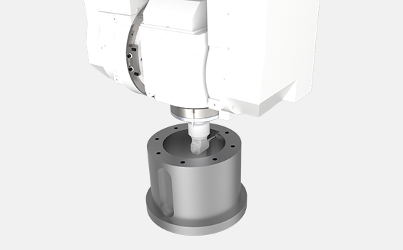

  • 旋削加工後、アングルヘッドを用いて
    側面溝のミーリング加工を工程集約
アングルヘッドを用いた側面溝加工
アングルヘッドを用いた側面溝加工
