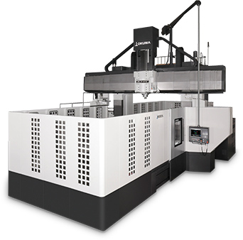

- プラネットキャリア

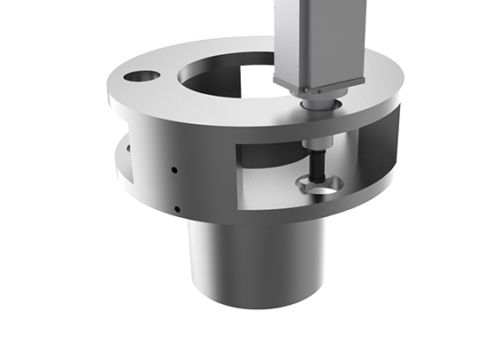

大径穴と側面穴加工の工程集約
- 特殊ヘッドを用いた大径穴・裏座ぐり加工
- 細長い形状の特殊ヘッドを用いて干渉を
回避しながら大径キャリア穴を高能率に加工 - 特殊ヘッドとサイドカッタを用いたヘリカル加工で、
キャリア穴と同一工程で大径裏座ぐり加工が可能。
キャリア穴と位相ずれのない大径裏座ぐりを実現

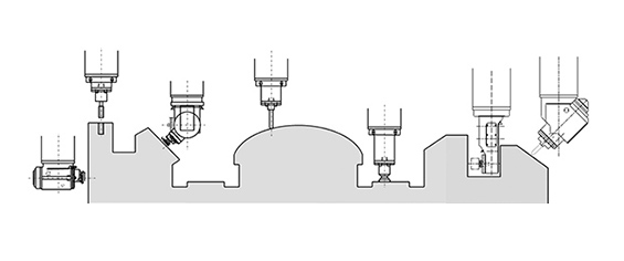

- 外周穴を高効率に加工
- NC-BCユニバーサルヘッドで外周穴を高効率に加工
- 100種以上の豊富な主軸ヘッドで、
あらゆる形状の部品加工に1台で対応

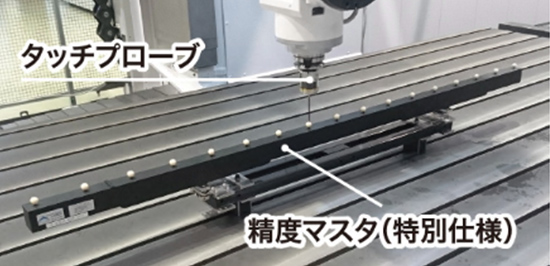

- 長期的に高精度を維持
- 機械の精度変化を診断し見える化する精度安定診断機能
室温変化による機械精度への影響を見える化 - 機械の空間精度を校正する3Dキャリブレーション
定期的な機械精度の点検・校正により
長期的に高精度を維持し、計測・加工の信頼性を確保
