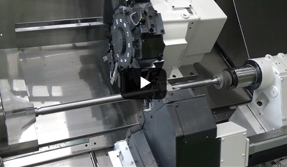

深穴付き長尺ナット部品の安定加工
- 自動調芯式油圧振止を用いた
長尺部品の安定加工 -
- 自動調芯式油圧振止で部品を把握しながら加工し、びびりを抑制
- 自動調芯式油圧振止の開閉はプログラムで行えるため、長尺部品
加工の省人化にも貢献
自動調芯式油圧振止の動作(類似部品)

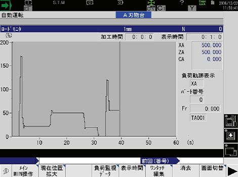

- ロードモニタによる深穴加工時の
工具異常検知で不良品を未然に防止 -
- 加工負荷を監視するロードモニタにより
設定値を越えた場合にアラームでお知らせし、
不良品を未然に防止

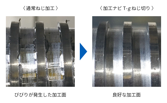

- 誰でも簡単にねじ加工のびびりを抑制
- 加工ナビ T-g ねじ切りで、1パスごとの主軸
回転速度を最適に制御し、びびりの原因となる
周期的な振動を抑制 - 工具コストを抑えながら、ねじ加工の生産性を向上
