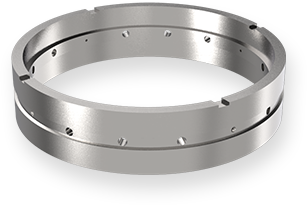

大型ベアリングの高精度加工
偏心溝加工にもY軸で対応

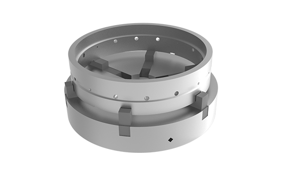

- 特殊チャックを用いて
大径薄肉部品のチャッキングひずみを抑制 -
- 豊富な実績から、要求精度をクリア
するチャッキング方法を提案可能

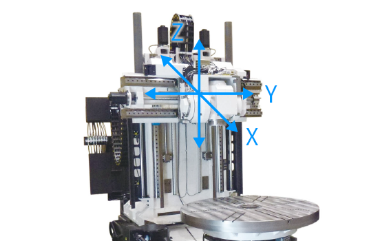

- Y軸を利用した偏心溝の高効率加工
- 偏心したベアリングの溝加工もY軸を利用して実施可能
- 軸移動量(X、Y、Z):1,270、1,000、1,080mm
- 早送り速度(X、Y、Z):32m/min
