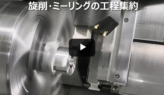

ロボット搭載の複合加工機
工程集約と自動化を省スペースで実現
斜め穴、バリ取り、バニシング加工の
工程集約により手作業を削減
  • 複合加工機による斜め穴加工の工程集約で
    段取り時間を削減
  • 機械加工によるバリ取りで作業者の負担、
    品質のばらつきを削減
  • 表面を押しならして面粗度を向上するバニシングによる
    シール面仕上げ加工も集約

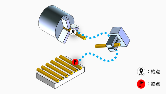

ロボット作業の経験がないオペレータでも
簡単なロボット操作
  • 始点と終点の2点をティーチングするだけで
    NCがぶつからない経路を自動生成
  • 工作機械のパルスハンドルでロボットを操作できるため
    簡単にロボットを扱うことが可能
2点のみの簡単ティーチング
2点のみの簡単ティーチング
