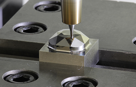

脆性材の精密穴加工
- 脆性材の多数個小径穴も安定加工する
高精度主軸 -
- 主軸回転速度 20,000min-1(標準仕様)
30,000min-1(特別仕様) - 刃先の熱変位を最小にする回転軸冷却と
主軸の熱変位を正確に制御する
主軸熱変位制御により高精度加工を実現
(サンプルワーク)

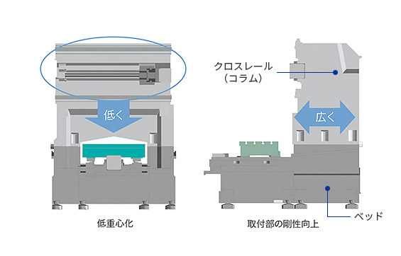

- 振動を抑える機械構造で精密加工を可能に
- 低重心構造に加えて、クロスレール(コラム)と
ベッドの取付部の剛性を向上することにより振動を抑制
脆性材加工時の工具、ワークの欠損を防止
