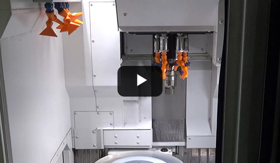

石英ガラスの高効率な研削加工
- 5軸制御マシニングセンタを活用した
傾斜面加工で加工効率UP -
- C軸連続回転仕様により、高効率の研削加工を実現
- テーブルを傾けワークの傾斜面を水平に維持することで
傾斜面の多段加工が不要となり、加工効率向上

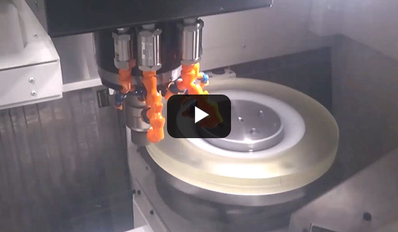

石英リング加工(類似ワーク)
- 高効率研削とメンテナンスを削減する
脆性材加工パッケージ -

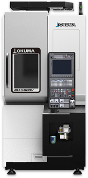

- 極狭機械で面積生産性向上
- 機械本体幅1,586mm*1で最大ワーク径ø600mmに対応
クラス最高の面積生産性を実現
*1:脆性材加工パッケージ仕様時は上記幅に周辺機器が追加されます
