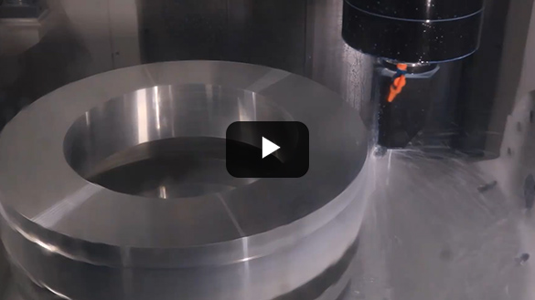

段替え時間ゼロで旋削加工から
ミーリング加工までワンチャッキングで完結
- 旋削とミーリングの工程集約により
段取りの手間を削減 -
- 旋削、ミーリング、斜め穴、多面加工もワンチャッキングで可能
- 段取り回数削減で累積ワーク取付誤差を削減しリードタイムを短縮
- 段取り部品の削減で設計・製作コストを低減
ワンチャッキングで様々な加工を実現

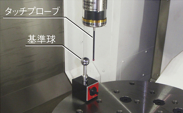

- 5軸加工精度を長時間維持
- ファイブチューニングによる幾何誤差の自動補正
- 調整が難しい5軸加工機の精度をだれでも簡単に補正でき、
つなぎ部分の段差や穴位置の誤差を低減

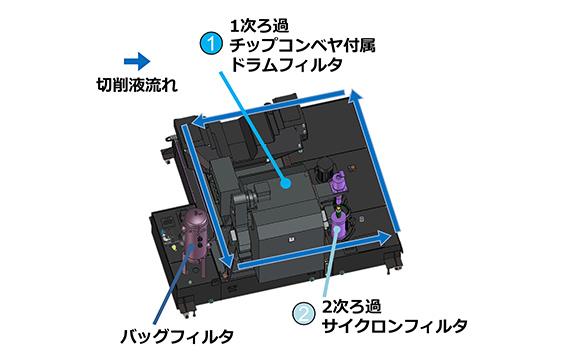

- スラッジレスタンクで
長期間安定稼働を実現 -
- アルミのスラッジ回収率99%
- 面倒なタンク清掃作業回数が激減
- 廃棄切削液を削減し環境負荷を低減
