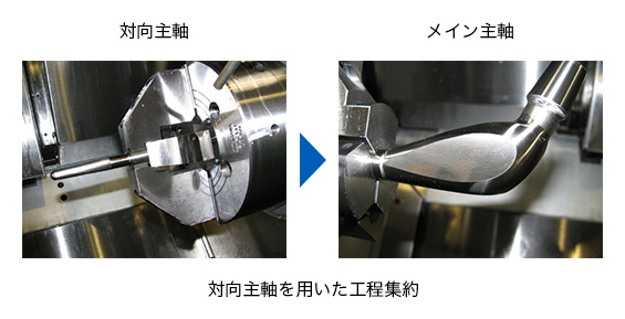

工程集約により段取り · 工程間の
搬送回数を削減
  • 対向主軸を用いて1 · 2工程を1台で完結
  • 段取り · 工程間の搬送の回数を最小化し
    作業の手間と工程間の取り付け誤差を削減
対向主軸を用いた工程集約
高精度と高品位加工を実現

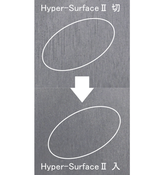

  • メイン主軸 · 対向主軸ともに
    高精度な割り出しが可能な高精度C軸
  • Hyper-SerfaceⅡによる高速輪郭制御で高品位加工を実現
    CAMから出力された加工データの修正は不要
    スジ目やエッジの不揃いを低減して加工面品位を
    向上し、手仕上げ磨き工程の時間を削減
  • 加工データのゆらぎ、エッジ部や隣接する
    加工パス間の位置ズレを形状精度を保持しつつ
    自動で補整
  • コーナ部で速度を落とすことなく振動を抑制し
    加工時間の短縮とともに面品位の向上を実現
Hyper-SurfaceⅡの効果
Hyper-SurfaceⅡの効果
