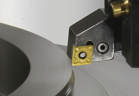

5軸制御マシニングセンタに
旋削加工を集約
  • ミーリング工程 · 旋削工程を1台で完結
  • 旋削加工能力:3mm2
  • 段取り · 工程間搬送の回数を最小化し
    作業の手間と工程間の取り付け誤差を削減
旋削加工
旋削加工

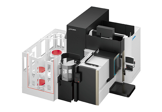

自動パレット交換(APC)を活用した省人化
  • 多面APCを活用することで、長時間無人運転が可能
  • 機外でのワーク取り付け作業により
    機械の稼働率を向上
  • APC仕様でも機内へのアクセス性は変わらず良好
APC仕様時も機内へのアクセス性良好
APC仕様時も機内へのアクセス性良好

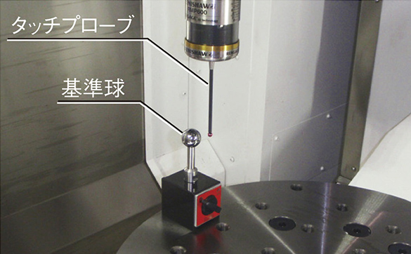

ファイブチューニングⅡにより
高精度な5軸加工を長期間維持
  • 誰でも早く簡単に幾何誤差を計測 · 補正可能
  • 最大11種類の幾何誤差を機械が自動で補正するため、
    短時間で簡単にチューニングが可能
  • サーモフレンドリーコンセプトとの相乗効果で
    長時間安定した5軸加工精度を維持
ファイブチューニングⅡ
ファイブチューニングⅡ
