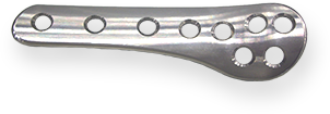

橈骨用インプラント部品
材質:SUS304

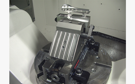

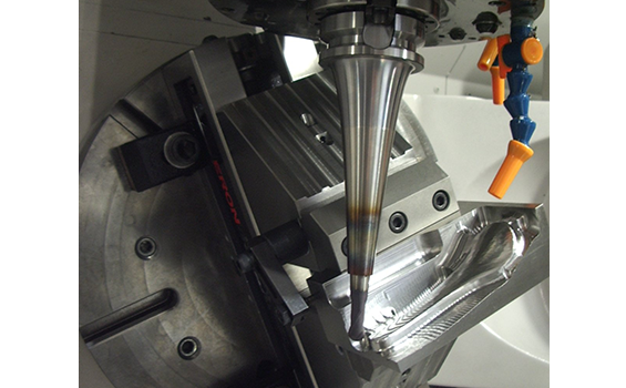

  • 薄くてびびってしまう加工も、部品に厚みがある状態で
    穴加工後に不要箇所を削りとることでびびりを抑制
厚みのある状態で加工
厚みのある状態で加工
1度の段取りで多面加工が可能
段取り · 工程間の搬送回数の削減と
精度を確保
  • 切断 · バリ取りを除き、1工程で全加工
  • 段取り · 工程間の搬送の回数を最小化し、作業の手間を削減
  • 段取り替えが削減できるため、芯出しで生じる誤差や
    作業者によるバラツキを最小化
1度の段取りで多面加工
1度の段取りで多面加工
