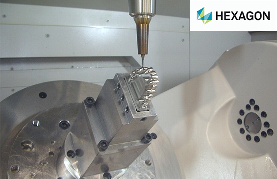

難削材の同時5軸加工でも
高い生産性を実現

インプラントブリッジの同時5軸加工 (CAM:WORKNC Hexagon)

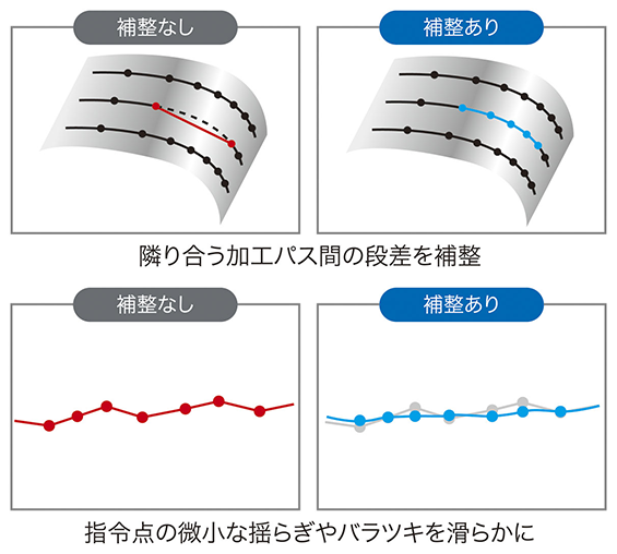

Hyper-SurfaceⅡにより
自由曲面の加工性能を向上
  • CAMから出力された加工データの修正不要
    スジ目やエッジの不揃いを低減して加工面品位を向上し
    手仕上げ磨き工程の時間を削減
  • 加工データのゆらぎ、エッジ部や隣接する
    加工パス間の位置ズレを形状精度を保持しつつ自動で補整
  • コーナ部で速度を落とすことなく振動を抑制し
    加工時間の短縮とともに面品位の向上を実現
Hyper-SurfaceⅡの効果
Hyper-SurfaceⅡの効果
