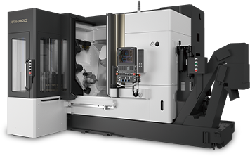

ロボットを搭載した複合加工機
工程集約と自動化を省スペースで実現
工程集約によって段取り · 搬送回数を削減
  • 対向主軸を用いて1 · 2工程を1台で完結
  • 段取り · 工程間の搬送の回数を最小化し、
    作業の手間と工程間の取り付け誤差を削減
対向主軸仕様
対向主軸仕様

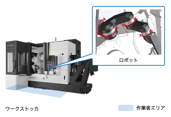

工作機械とビルトインロボットの
融合により省スペースな自動化を実現
  • 加工室内に搭載したロボットで
    部品の着脱などを自動化
  • 機械前面に退避可能なワークストッカを設置
  • ストッカが作業者エリアに収まるため
    ロボットを利用しない場合と
    同等のスペースで自動化を実現
省スペースな自動化システム
省スペースな自動化システム

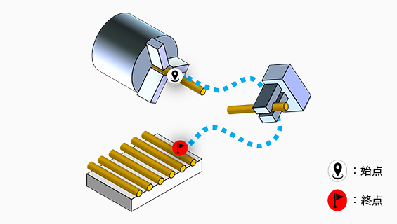

ロボット作業の経験がないオペレータでも
簡単なロボット操作
  • 始点と終点の2点をティーチングするだけで
    NCがぶつからない経路を自動生成
  • 工作機械のパルスハンドルでロボットを操作できるため
    簡単にロボット操作可能
2点のみの簡単ティーチング
2点のみの簡単ティーチング
