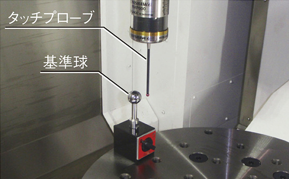

  • ファイブチューニングⅡにより、軸構成が複雑で
    幾何誤差が発生しやすい5軸制御マシニングセンタの
    軸の位置や傾きの誤差を簡単に計測 · 補正
  • 手作業でのチューニングの手間を削減
  • 割り出し加工時のつなぎ段差が極小
    • つなぎ段差の実績値:3μm
ファイブチューニングⅡ
ファイブチューニングⅡ

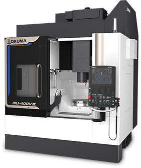

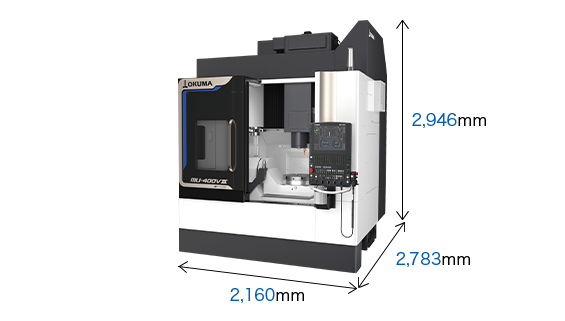

3軸制御の立形マシニングセンタと
同等のスペースで設置可能な
5軸制御マシニングセンタ
  • 3軸制御の立形マシニングセンタの構造を
    ベースにしたコンパクトな
    5軸制御マシニングセンタ
  • テーブルへの寄り付きが良好なため
    無理のない姿勢で段取りが可能
MU-400VⅢ
MU-400VⅢ
