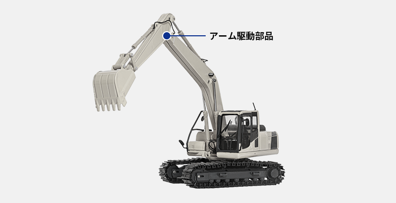

INDUSTRY SOLUTIONS建設機械産業
ロッドヘッド · ボトム
ロッドヘッド · ボトム
アーム駆動部品|油圧シリンダ部品
材質:TBH800 · S45C
建設機械産業

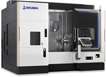

工程集約による段取り替え削減
工程集約により段取り替えの
作業負担を削減

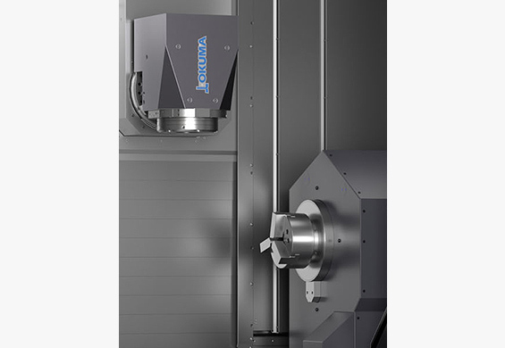

  • 対向主軸を用いて1 · 2工程を1台で完結
  • 旋削加工とミーリング加工を1台に集約
工程集約により段取り替えの作業負担を削減

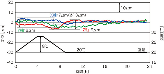

サーモフレンドリーコンセプトで
安定した加工精度
  • 長時間の連続稼働でも安定した加工精度を確保
経時熱変位10μm以下(実績値)
経時熱変位10μm以下(実績値)
