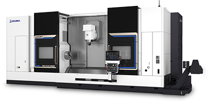

大型ギヤ部品加工を1台で完結
工程集約により部品着脱・工程間の搬送回数を削減
  • 対向主軸を用いて1 · 2工程を1台で完結
  • 部品着脱 · 工程間搬送の回数を最小化し、作業の手間と工程間の取り付け誤差を削減

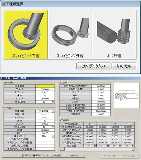

かんたんプログラミングでスカイビング加工を実施
  • ギヤ加工パッケージにより、ギヤの諸元を入力するだけで高精度なギヤ加工が可能
ギヤ加工パッケージ
ギヤ加工パッケージ
