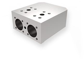

マニホールドブロック
マニホールドブロック
油圧制御部品|油圧バルブ部品
材質:S25C

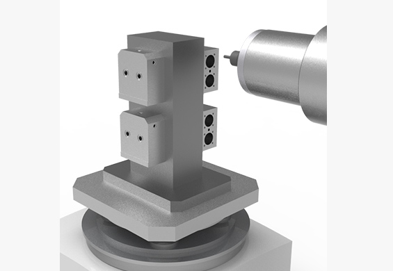

  • 1 · 2工程の部品を複数個取り付けることで
    生産性を向上
  • 自動パレット交換(APC)を用いた機外でのワーク着脱作業により機械の稼働率を向上
1 · 2工程の部品を複数個取り付け
1 · 2工程の部品を複数個取り付け

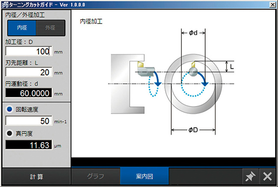

ターニングカットにより旋削工程を集約
  • 段差のあるスプール穴を1本の工具で加工
  • 加工径と工具情報をターニングカットアプリに入力するだけで、
    簡単に主軸回転速度と真円度を計算可能
ターニングカットアプリ
ターニングカットアプリ
