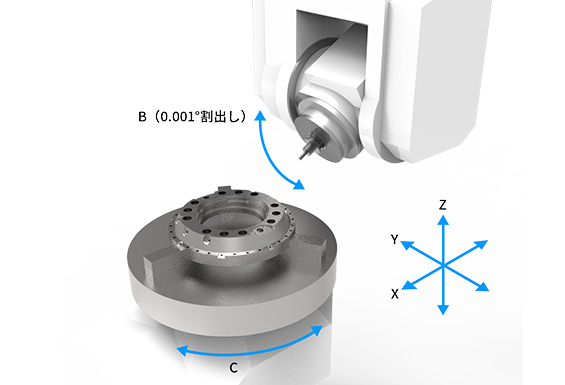

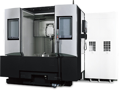

立形複合加工機による
大型複雑形状部品の工程集約
ワンチャッキングで多面形状加工が可能

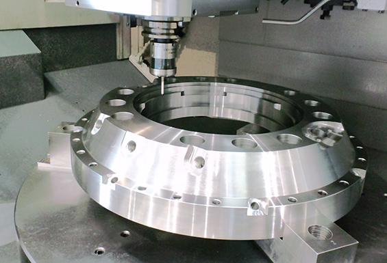

  • 旋削、縦 · 横 · 斜め穴加工、
    Y軸を用いた面加工までを工程集約
複雑な形状も加工
複雑な形状も加工

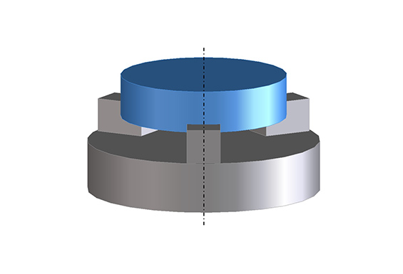

重量薄物部品の安定チャッキング
  • 部品が自重で密着するため
    安定したチャッキング
  • 把握力による歪みが抑えられ、
    薄物部品でも高精度な加工が可能
加工物の自重でチャック基準面に密着
加工物の自重でチャック基準面に密着
機内計測を用いた高精度加工
  • 最大加工径(ø1,200mm)と同等のY軸ストローク(1,000mm)を
    活かした直径計測及び補正フィードバック
機内計測(VTM-80YB)
機内計測(VTM-80YB)
