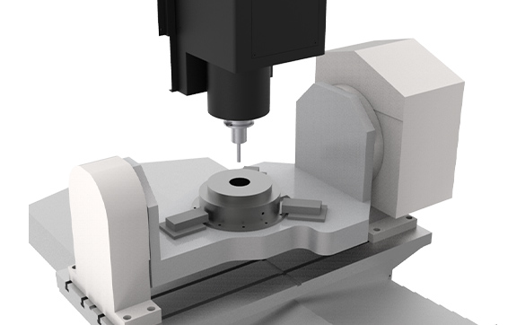

立形マシニングセンタでの工程集約
- 付加1軸円テーブルを使用した
ワンチャッキング多面加工による工程集約 -
- 付加1軸円テーブルを搭載し、コンパクトな
立形マシニングセンタでワンチャッキング多面加工 - 搬送・段取り替え工程を削減
- ワークが傾斜するため、シャワー洗浄時の切粉排出もスムーズ

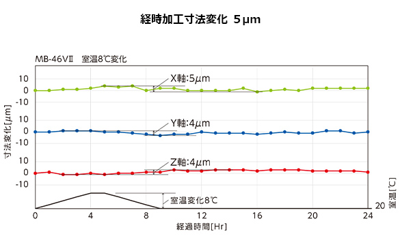

- 自律的に高精度を維持し長時間安定加工を実現するサーモフレンドリーコンセプト(MB-46VⅡ)
- 経時加工寸法変化 5μm(室温8℃変化での熱変位)
- 室温を一定に保つ恒温室を必要とせず、
工場設備費用や消費電力が削減可能

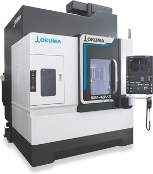

- FANUCコントローラも選択可能(MILLAC 468VⅡ)
