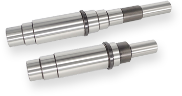

- 減速機部品 モータシャフト(e-Axle)

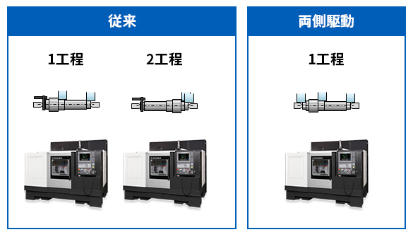

- 両側駆動仕様でワーク着脱作業を容易化
- 両側駆動仕様で外径全域をワンチャッキングで加工
ワーク反転不要で、作業者負担を軽減 - 2工程を1台に集約し、設備台数を減らして消費電力を削減
