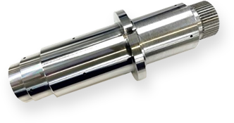

- 減速機部品 モータシャフト(ギヤ付き)(e-Axle)

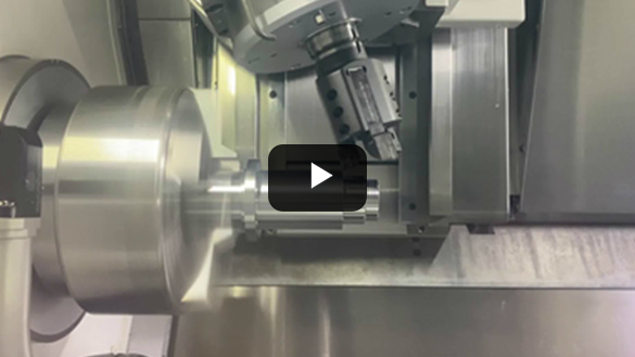

キー溝、ギヤ加工を複合加工機1台に工程集約
- キー溝加工からギヤ加工まで一台に集約
- TスロットカッターによりスロッターなしでT溝の加工が可能

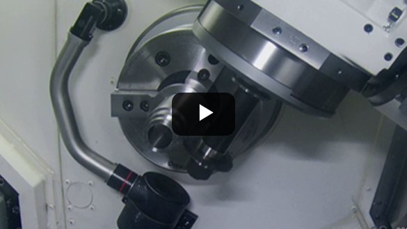

- 簡単ギヤ加工 ギヤ加工パッケージ
ギヤの諸元を入力するだけで、プログラムを自動生成
