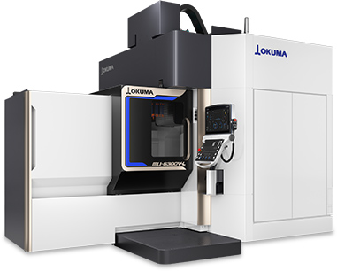

- モータユニット部品 モータハウジング(e-Axle)
多面加工・旋削加工・ワーク洗浄の工程を集約!

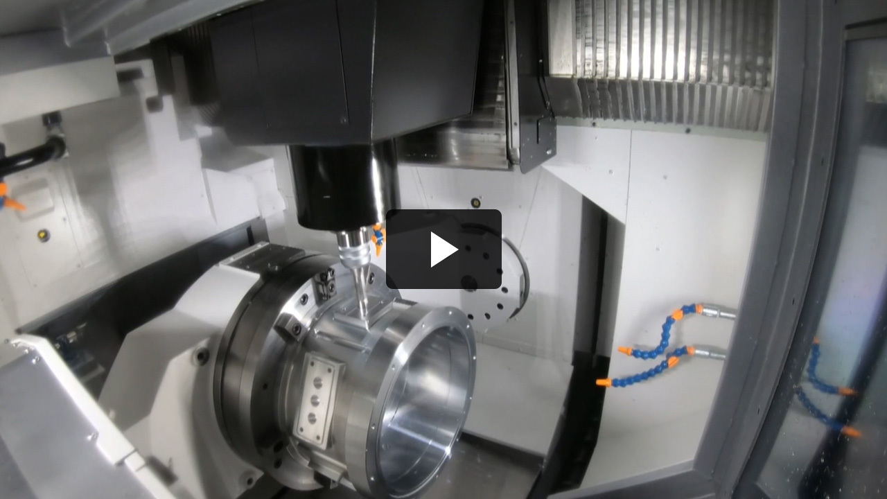

- 工程集約により段取り回数を削減
- ミーリング、旋削、バイト溝加工までワンチャッキングで完結
段取替えの手間を省き、省人化に貢献 - 傾斜旋削機能により、直角度・円筒度 5μmを実現
A軸を任意の角度に割出すことで、高精度な旋削加工が可能
バイト溝加工
旋削加工
- スムーズな切粉処理で段取り時間も削減
- 機内ワーク洗浄により機内・ワーク内をスムーズに洗浄
- 人による洗浄を削減し、ワーク着脱を迅速化
