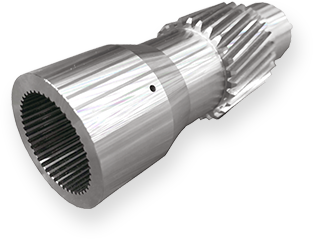

- 減速機部品 インプットシャフト(e-Axle)

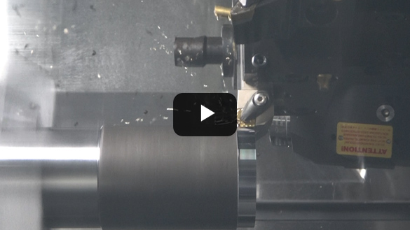

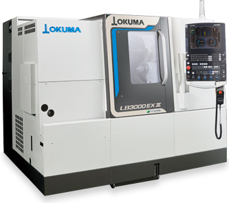

内外径ギヤ加工をタレット旋盤1台で実現
- ギヤを有する量産部品も
タレット旋盤で全加工 -
- 専用機が必要なホブ加工、スカイビング加工もタレット旋盤に集約
- ギヤ、スプライン加工が可能
- Y軸機能を使用した工程集約

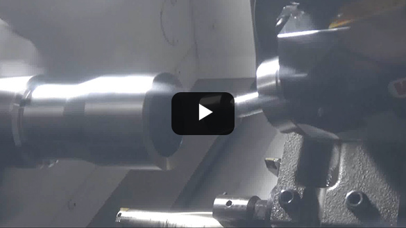

- 一つのホルダに複数本の工具を取り付け可能な
ダブルツールホルダにより、タレット旋盤での工具本数を確保 - Y軸機能を使用してダブルツールホルダで高効率な加工が可能
