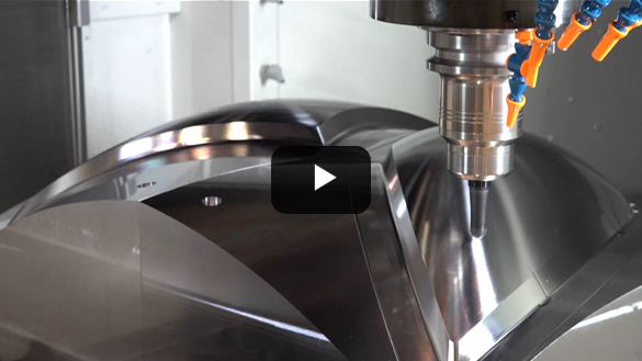

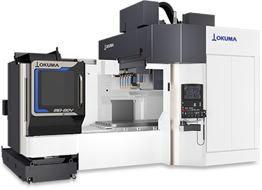

大物金型加工を1台で完結
生産リードタイムを大幅短縮
- 荒加工から仕上げ加工まで1台で完結
- 強力主軸による高能率荒加工で切削時間短縮
- 金型の高品位仕上げ加工
Hyper-Surfaceで加工プログラムの乱れを自動補整
金型の面品位向上により手仕上げ時間を削減

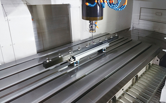

- 高い計測精度・加工精度を維持
- 機械の精度変化を診断し見える化する精度安定診断機能
室温変化による機械精度への影響を見える化し
計測・加工の信頼性を確保 - 機械の空間精度を校正する3Dキャリブレーション
定期的な機械精度の点検・校正により高い計測・加工精度を確保 - 機械が自律的に高精度を安定維持する
サーモフレンドリーコンセプト
機械の熱変位に加えワークの膨張収縮も考慮し補正することで、
一般工場環境での高精度な計測・加工が可能
