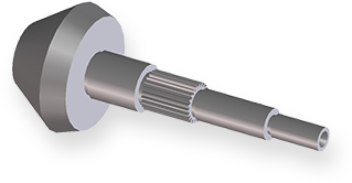

- 動力伝達部品 ドライブピニオン(駆動・伝導及び操縦部品)

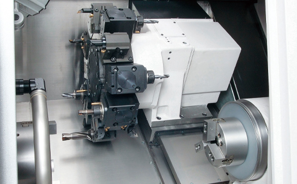

油圧クイル心押台とフェイスドライバで
ワンチャッキング全加工
- テーパ形状でチャッキングが困難なワークも安定加工
- フェイスドライバと油圧クイル心押台により強力に把握しワンチャッキング全加工が可能
- 両センタ加工により安定した精度を確保
さらなる活用提案
- 多彩な仕様で様々な加工が可能
- Y軸機能:広範囲なY軸ストロークによる多彩なミーリング加工
- W軸仕様:サブ主軸による工程結合表裏加工で1台完結
- 振止:長尺ワークの安定加工
- 機内計測:機内計測装置により加工物の寸法計測と
寸法補正を自動化
