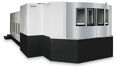

大型複雑形状部品の高能率加工
- 高トルク主軸を用いた強力5軸加工で
大型部品の高能率加工 -
- 主軸トルク
- ビルトイン主軸:1,071N・m(標準仕様)
- ギヤ主軸:1,920N・m(特別仕様)
- 最大ワーク寸法:ø1,500×1,175mm
- 主軸トルク

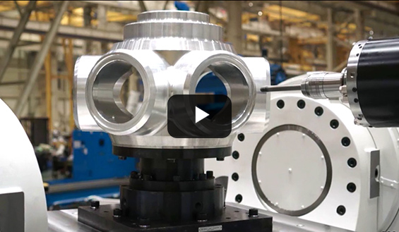

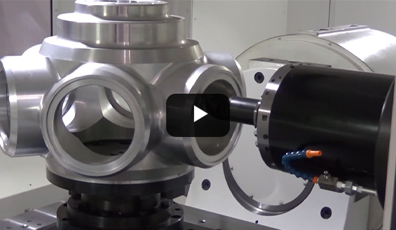

プロペラハブの5軸加工
- 大型複雑形状部品加工の工程集約
- ターニングカットにより、大型ワークの旋削工程を集約
- 段取回数を最小化し、作業の手間と
工程間のチャッキング誤差を削減 - 手間のかかる加工条件の計算は、
ターニングカットガイドアプリにより、誰でも簡単に実施。
加工径と工具情報を入力することで、必要な主軸回転速度と、
目安となる真円度が計算可能

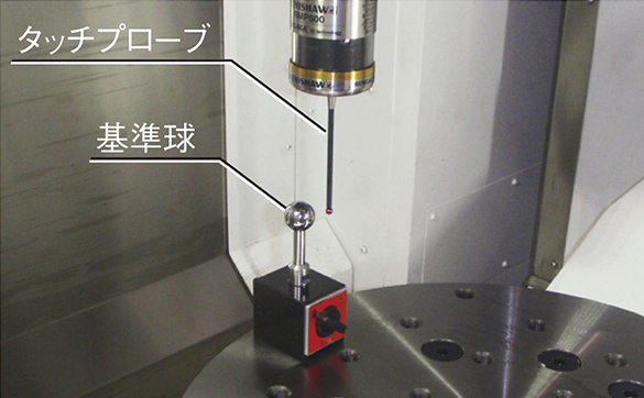

- ファイブチューニングにより
高精度な5軸加工を長期間維持 -
- ファイブチューニングにより、誰でも早く簡単に
幾何誤差を計測・補正 - 最大11種類の幾何誤差をチューニング
機械が自動で補正を行うため、短時間で簡単に
チューニングが可能 - サーモフレンドリーコンセプトとの相乗効果で
長時間安定して5軸加工精度を維持
