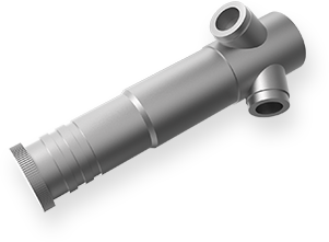

大径長尺部品の
加工・計測を一台に集約

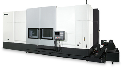

- 大径長尺部品の高能率加工が可能な
高い加工能力と広い加工範囲 -
- 大型旋盤、マシニングセンタに匹敵する加工能力
- 旋削加工能力:6.5mm2(S45C)
- ミーリング加工能力:1,000cm3/min(S45C)
- クラス最大級の加工範囲
- 最大加工径:ø1,050mm
- 心間:3,000~6,000mm
- Y軸ストローク:660mm

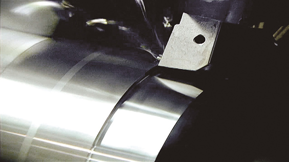

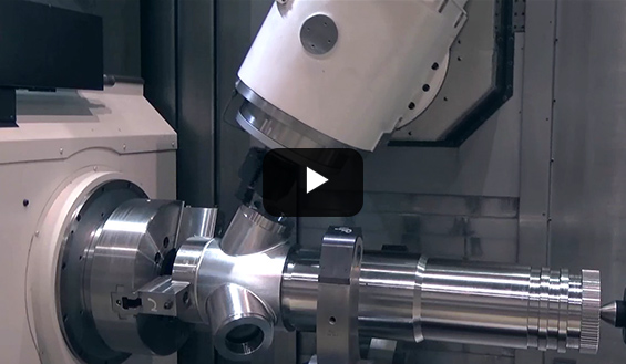

- ターニングカットにより
傾斜軸部の旋削工程を集約 -
- 専用機を使わずに傾斜軸部の旋削加工が可能
- 手間のかかる加工条件の計算は、
ターニングカットガイドアプリにより、誰でも簡単に実施。
加工径と工具情報を入力することで、必要な主軸回転速度と、
目安となる真円度が計算可能
傾斜軸部のターニングカット

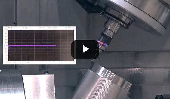

機上での幾何精度と面粗度計測
